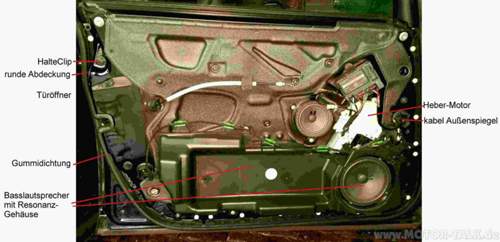

(4) Wenn die Türverkleidung gelöst ist, müssen zwei Kabel (schwarzer Stecker zum Lautsprecher; blauer Stecker) abgesteckt werden und der Türentriegelungszug (weiß) ausgehängt werden. Alle Stecker sind über eine Ausfallsicherung gegen Herausrutschen gesichert, man muss also immer irgendwo eine Nut drücken oder einen Hebel lösen, nicht einfach mit Gewalt dran ziehen.
-- soweit so gut --
(5) Dann weiter demontieren:
a) Hebermotor (weißer Kunststoff). Notieren Sie sich, wie das Fenster stand, z.B. mit einem Klebestreifen am Türrahmen, damit sie bei der Remontage diesen Zustand wieder herstellen können.
b) Basslautsprecher (unten) incl. Resonanzgehäuse.
c) Außenspiegelkabel: Dieses ist das obere der beiden im vorderen Teil der Tür angebrachten „Gummimanschetten“-Kabel. Das Kabel ist an der schwarzen Verteilerbox angeschlossen. Sie müssen die Gummimanschette in die Tür drücken, da es später mit dem Fenster herausgezogen wird.
d) Die Tür wird auf der Innenseite von einer schwarz/grauen Plastikwand bekleidet, welche auf die Tür aufgeklebt ist. Diese entfernen. Der (original-) Kleber geht mit gutem Zureden und vorsichtigem Ziehen ab, ggf. mit einem scharfen Messer die Klebung auftrennen. Versuchen Sie, die Wand ganz zu lassen, d.h. seien Sie beim Abziehen entsprechend vorsichtig und lassen sich Zeit.
(6) Der komplette Hebemechanismus incl Scheibe ist in die Tür von Oben eingelassen, Sie müssen den ganzen Mechanismus nach oben aus der Tür herausziehen. Das geht, wenn erst mal alle Schrauben gelöst sind, vergleichsweise einfach. Wenn nicht, haben Sie eine Schraube übersehen.
Stichworte: Mindestens 4 Schrauben mit Torx 45, davon eine unter einer runden Plastikabdeckung im hinteren/oberen Teil der Tür Nähe Türschloss (von außen ist die Schraube nicht zu sehen). Zwei Schrauben am unteren Teil der Tür vorne / Hinten.
eine Schraube ist unter einem dreieckigen Plastikteil im vorderen Teil der Tür versteckt. Sie müssen dieses Plastikteil vorsichtig abziehen, sonst kommen Sie an die Schraube nicht heran.
Der Außenspiegel wird nicht demontiert, er kann dranbleiben.
Sie müssen auch das Dichtgummi im oberen Teil der Tür von der Tür lösen (=aus der Haltenut ziehen); die Remontage ist leichter als befürchtet.
An der Stelle, an der der Hebermotor montiert war, schauen noch drei Gewindebuchsen (Plastik) aus der Tür. Diese müssen Sie in die Tür hineindrücken. Achten Sie dabei auf die Widerhaken und brechen diese nicht ab (mit Flachzange Haken zusammendrücken).
Dann können Sie die ganze Fenstereinheit aus der Tür nach oben herausheben.

(10) Entfernen Sie aus der Tür alle Halteclips (schwarz) die evtl noch in der Tür stecken. Diese Clips haben (Türinnenseite) zwei kreisförmige Platten im Abstand von ca 1-2 mm. Ziehen Sie diese Platten (ich habe mir dafür extra ein Werkzeug aus einer Aluplatte gebaut) ca 5 mm von der Tür weg. Danach lässt sich der ganze Clips mit gut Zureden aus der Tür entfernen.
Der Clip hat auf der (Türinnenseite) ein Pilzförmiges Ende. Legen Sie den Clip auf eine 17er Nuss und schlagen mit dem Hammer auf das Pilzförmige Ende. Damit geht der Clip wieder auf eine Montagestellung zurück.
Zum Schluss setzen Sie den Clip wieder auf die passende Position der Türverkleidung. Wenn Sie diesen Aufwand nicht treiben, kriegen sie die Verkleidung später nicht wieder ordentlich montiert.
(11) Fensterrahmen wieder in Tür einsetzen. Kabel für Außenspiegel wieder an seinen Platz bringen.
Alle Schrauben wieder einsetzen und festziehen. Aufnahme für den Hebermotor wieder in Position bringen und Buchsen incl Widerhaken wieder durch die Tür stecken. Dabei dann den Kabelbinder entfernen.
