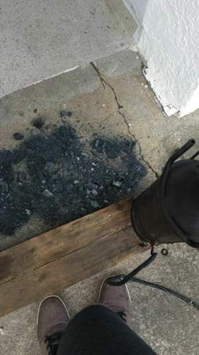

Guten morgen liebe Vectra und Siggi Gemeinde,
Als erstes möchte ich erwähnen das das Ganze natürlich nur zu Show-Zwecken und nicht für den öffentlich Straßenverkehr gedacht ist. :D
Gestern war es bei mir wieder so weit, es fing zu erst an mit kurzem Notlauf - Ladedruckabweichung im positiven Bereich zu groß - nach weiten ca 100km erneuter Notlauf - Differenzdruck Rußpartikelfilter zu groß.
Dieses Problem hatte ich nun schon zum dritten mal. Alle ca 1500 - 1700km war mein DPF dicht und der Wagen fuhr noch wie 100 PS. Es war immer eine große Qual mit Tech2 und OP-Com sowie mehrere Autobahn-Kilometer den Wagen zum regenerieren zu bekommen.
Ich hatte absolut keine Lust mehr auf den Filter und immer in Angst und Bange fahren zu müssen das er komplett dicht sein könnte sowie stehen zu bleiben.
Nach langen überlegen war es dann soweit, ab in meine Werkstatt, Auto hoch gehoben DPF rausgeschraubt um sehen zu können das einen ein dichtes schwarzes Sieb entgegenschaut. Kurze Rede, langer Sinn. Feustel und ca 0.5m langes Brecheisen und viele viele Schläge in die Rückseite des Filters. Nach ca einer halben Stunde klopfen war das Werk vollbracht, die Filterelemente lagen in Bröseln auf dem Boden und ich hatte nurnoch das Gehäuse mit dem -ich vermute es ist der NOx oder NO² Kat- in der Hand, welchen ich auch ganz gelassen habe. Den Filter bzw das Gehäuse wieder eingebaut und ab zur Probefahrt zu erst mit original Software: Das Ergebnis ist mehr als zufriedenstellend! Der Motor dreht viel freier hoch, läuft besser, ruhiger und es sind gefühlte 20PS mehr vorhanden. Danach mit der EDS Phase 1 Software mit 200PS, hier ist der Unterschied enorm der brave Vectra wird wirklich zum "Schaf im Wolfspelz". Ich fahre momentan im Winter 195er 15Zoll welche nun selbst auf trockener Straße in den ersten zwei Gängen nicht mehr viel Tracktion haben.
Fazit: Ich bin sehr begeistert und nun absolut zufrieden!
Ein paar Bilder von der ganzen Aktion gibts im Anhang.
Hoffe ich kann den DPF-Geschädigten hier im Forum mit diesem Fred hier helfen.
Greetz Chris

@Chris1715 schrieb am 31. Oktober 2010 um 10:24:14 Uhr:
@ Vaterx25xe
Langzeiterfahrung habe ich leider noch nicht. Wobei aber ja sicher ist das es auf keinen Fall schädlich ist, eher im Gegenteil gut... Kein so großer Rückstau für den Lader mehr usw. Und zur regeneration, er wird ebend einfach ins Leere regenerieren...
Die tatsächliche Mehrleistung kann man sicherlich nur auf einem Prüfstand messen. Kann momentan nur sagen das er mit der Phase 1 in der Beschleunigung besser als ein Golf III VR6 (174 PS) und besser als ein Audi A6 2.5 TDI (180 PS) geht. Weitere Erfahrungen konnte ich leider noch nicht sammeln. :D
Greetz Chris

Bin jetzt seit 3000km ohne dem unnötigen Ballast unterwegs. Muss sagen das Auto zieht untenrum viel besser. Obenrum .. naja ich tausche jetzt noch meine Ansaugbrücke da an Zyl 4 die Drallklappe abgerissen ist und jetzt sogar undicht (man kann den Ladeluftschlauch zur Drosselkappe im Leerlauf zu drücken und das Auto läuft weiter gerade so und man hört wie er dort Nebenluft zieht.
NoAGR, noDPF und jetzt dann noDrallklappen (wird eine umgeschweißte verbaut) .. dann zieht er hoffentlich wieder :D
Seit dem der DPF draußen ist setze ich alle 1200km den DPF mit dem OPCOM zurück und habe keine Fehlermeldung etc.
Nach 1200km habe ich nur 60% Sättigung bei gleicher Fahrweise. Werde irgendwann mal ausreizen was geht und schauen was passiert wenn er regenerieren möchte :D
Mal sehen. Evtl noch LLK Upgrade und dann vielleicht lass ich mir ne Software schreiben mit noAGR, noDPF und etwas mehr Leistung. Dann sollten die ganzen Problemzonen endlich behoben sein bis 300.000km ;)
