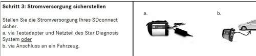

Ich habe mir auch ein C4 gekauft und bin über den Formierungszyklus der Akkus des C4 gestolpert.
Hierfür sollen die Akkus 14 Stunden ununterbrochen Geladen werden.
Dies soll über den Fahrzeiganschluss (OBD) oder mit den Netzteil des Star-Diagnose System erfolgen.
Nun 14 Stunden das Teil im Fahrzeug liegen zu lassen kann ich mir nicht erlauben.
Ein Netzteil für den C4 gibt es wohl auch nicht.
Muss ich mir da etwas basteln ?
Oder wie geht es ?

Mit einem Netzteil , welches eine ordentliche Gleichspannung von 13-14 Volt (Abenteurer nehmen 24V ;-) ) am Ausgang liefert, kann der MUX gespeist werden. Dazu benutzt man das Kabel mit den Bananensteckern.

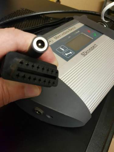

Vorgesehen ist es nicht dafür, es gibt ein richtiges Ladegerät.
Ich habe mir eine Schalter und Ladebuchse eingebaut.

Danke für die konstruktiven Beiträge.
Die Lösung mit den Bananensteckern ist wohl die billigste Lösung.
Ich habe mich für die Ladebuchse entschieden . Das NT des TOUGHBOOK CF-D1 dürfte OK sein.
Die Panasonic Toughbook CF-C1 Original Strombuchse mit Kabel Ladebuchse Power Jack ist bestellt und ist unterwegs . Denke für 13,99 € incl. Versand ist dies OK.
Danke nochmals da ich schon vergeblich ein richtiges Ladegerät gesucht hatte.
