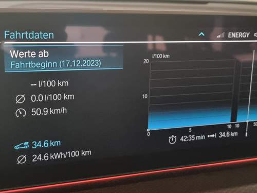

Mein LCI hat übrigens die exakt gleich große Kapazität und den gleichen E-Motor wie deiner. Du hast ja geschrieben, dass deiner die 12 KWh Batterie hat. Ich bewege den G31 530e x-drive mit ebenso 12 KWh Speicher.
Ich lass mal Fotos sprechen. Gestartet ohne Vorheizen mit 29km Prognose in der 6,5° Grad kalten Garage. Wegstrecke aus der Stadt ins Überland und zurück. Hügelige Topografie, zwischen -0,5 und 1 Grad kalt bei Nebel mit Sichtweite um 100 m. Die nur 8km, die man unbeschränkt mit 100 km/h fahren dürfte, bin ich deswegen nur 80 gefahren. Alle anderen Streckenabschnitte wie erlaubt bzw. auf den städtischen "Schnellstraßen" auch mal 10 drüber, also 60/80 statt 50/70. Temperatur im Auto 20 Grad, Gebläse Stufe 1, Sitzheizung 1.
Zurück in der Garage waren es 34,6 km mit noch 4km Restreichweite bei einem Schnitt von 50,9 km/h. Alles rein elektrisch gefahren, vorausschauend, ohne nervösem Gasfuß. Keine 5 roten Ampeln, wenig weiterer Verkehr.
Das Auto zeigt einen Verbrauch von 24,6 KWh/100km, was sehr plausibel erscheint.
Und damit das hier in der Sache mal weitergeht: Was für Verbräuche werden euch am Ende eurer Elektrofahrten angezeigt, die ihr die geringe Reichweite bemängelt, @bandit1o @i.linch ?

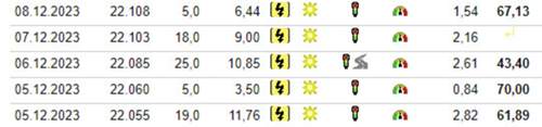

Sorry, da es von meiner Seite nichts Neues zu berichten gab, habe ich lange hier nicht mehr vorbeigeschaut. Wie ich's gerade sehe, ist die Diskussion hier in der Zwischenzeit ziemlich ausgeartet.
Die Steckdose, hehe, nein, sie weiß natürlich nur wie viel Strom getankt wurde. Die KM kommen aus der MyBMW App. Man muss also die Infos aus diesen beiden Quellen zusammenführen, was aber mit dem spritmonitor.de wunderbar klappt.
Anbei sind rein elektrischen Verbräuche vom Anfang des Monats (in der rechtesten Spalte ist der mittlere Verbrauch in KWh/100km). In den letzten Wochen war rein elektrische Fahrweise aufgrund der Gesamtfahrstrecken von >30km zwischen den Aufladungen und der sehr geringen Reichweite nicht möglich, deswegen kann ich keinen Update der Vebräuche präsentieren. Und da die Schulferien bald anfangen, werden die kurzen Fahrstrecken eher selten. Daher werde ich vrst. erst in einem Monat wieder mal an einigen aufeinaderfolgednen Tagen vollektrisch fahren können.
Für diesen Zeitraum habe ich nun auch die Verbräuche aus der MyBMW App angeschaut. Dort sind nur die Einzelfahrten aufgelistet und ich habe jetzt keinen sauberen Mittelwert gebildet (kann ich am Abend nachholen, wenn ihr diese unbedingtsehen wollt), aber ungefähr liegen die von BMW kalkulierten Verbräuche ca. 10 kWh/100 km unter der tatsächlich mit dem Spritmonitor berechneten Verbräuchen.

Bitte mich nicht mit bandit10 verwechseln. Der mit der Steckdose, das war ich und nicht er. Und jammern tue ich auch nicht, sondern versuche herauszufinden, wie ich im elektrischen Modus auch mal 40 km weit komme.
Verbrauch elektrisch 12.2023

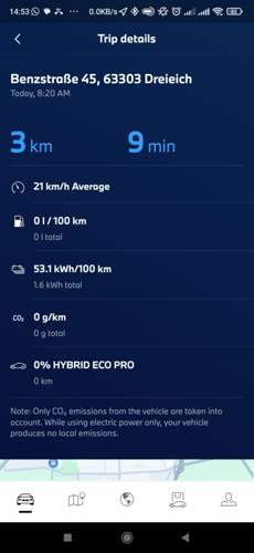

Das ist mal ein sachlicher Vorschlag. Wie im Kommentar oben drüber geschrieben, habe ich in den letzten zwei Wochen es nicht mehr geschafft, eine Batterieladung vollelektrisch leer zu fahren. Sobald ich die Batterie im elektrischen Modus mal von voll auf leer fahre, mache ich Fotos vom KI, ergänge diese mit den gemessenen Brutto-Verbrauchswerten und stelle sie hier rein. Das kann allerdings wegen der Urlaubszeit locker einen Monat lang dauern. Bis dahin bitte ich euch um etwas Geduld.
Damit ich bis dahin nicht ganz bloß ohne Bilder da stehe, poste ich hier schon mal meine typische Schultransportstrecke (einweg) von heute früh. Noch mal zur Erinnerung, der von BMW ermittelte Verbrauch (in diesem Fall 53kWh/100km) liegt bei mir normalerweise um ca. 10kWh/100km unter dem tatsächlichen Brutto-Verbrauch (wie er im Spritmonitor zu sehen ist). Wie in den Kommentaren oben schon eimal gesagt, es handelt sich um eine Stadt-Strecke - eine ebene gerade Hauptstraße mit überwiegend 30 km/h und je nach Glück mit 2-3 roten Ampeln dazwischen).
Schulstrecke
Hmm, also was mit auffällt ist natürlich die sehr kurze Strecke, auf der der Verbrauch ermittelt ist.
Wenn du immer nur 3 km Strecken fährst, und dann das Auto wieder ein paar Stunden stehen lässt, kühlt der Innenraum wieder ab, und bei der nächsten Fahrt muss wieder alles aufgeheizt werden (die Heizung wird ja aus der Fahrbatterie gespeist). Auch macht auf so einer kurzen Strecke natürlich jede stärkere Zwischenbeschleunigung schon einen großen Unterschied.
Anders kann ich es mir auch nicht erklären (oder es liegt eben doch irgendwo ein Defekt vor)
Hast du mal versucht, die Batterie in einer Tour leerzufahren? Also einsteigen, Elektromodus an und dann in einem Rutsch soweit fahren wie geht?
Fahre zwar mittlerweile keinen 530e mehr, aber zu dieser Jahreszeit habe ich auf meiner Pendlerstrecke (30km one way), mit hügeligem Profil und OHNE jegliche Komforteinstellungen, also auch keine Lüftung, Heizung etc. immer um die 45km geschafft. Landstraße max 90km/h und gelegentlichen 30 Zonen in Ortschaften.
Sobald ich etwas Komfort wollte und die Heizung auf 20-21°C gestellt habe, kam ich vielleicht noch auf 30-35 km.
Fahrzeug war 07/2019 also schon größerer Akku und das "halbe" ID 7, sofern das eine Rolle spielt.
Das manche Leute nur 25-30km weit kommen halte ich auch ohne Defekte für sehr plausibel. Bei viel Kurzstrecken wird das natürlich noch schlimmer.
Man muss schon sehr defensiv und vorausschauend fahren um mit Komfortverbrauchern im Winter 40+ km zu kommen. Ich hab das in 4 Jahren zumindest nicht geschafft, außer bei Fahrten bergab :)
@Daimlerkuehler schrieb am 19. Dezember 2023 um 15:58:53 Uhr:
6km...Ja, da ist ungefährt die standard Schultransport- und - einkaufstrecke. Sprich, sie wird nie einzeln, sondern stets doppelt gefahren (hin und zurück), insgesamt ca. 6 km. Dann wird das Auto oft für mehrere Stunden stehen gelassen.
Ja, das habe ich versucht (nur kann ich in solchem Szenario nicht zuverlässig den Vebrauch messen, da der Ottomotor auf der Reststrecke den Verbrauch verfälscht). Am weitesten bin ich auf einer sehr verbrauchsfreundlichen Landstraßenstrecke gekommen - 40 km weit. Diese Strecke ist allerdings m.M.n. nicht representativ, da sie wirklich sehr smooth ist - kaum Ampel oder Stadtanteile. So verbrauche ich mit meinem Diesel auf dieser Strecke nur 4,5 l/100km beim sonst mittlerem Verbrauch von 6,0l. Wenn ihr also im normalen Alltag 40 km weit kommt, könnte man's nicht mit der Reichweite auf dieser Strecke vergleichen.
Wenn ich die Suchfunktion hier im Forum ein wenig benühe, finde ich so einige Beiträge darüber, dass BMW bei der elektrischen Verbrauchsanzeige schummelt. Wie z.B. dieses hier:
