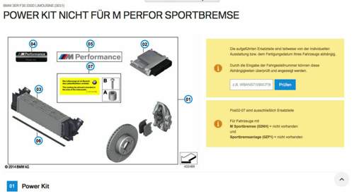

Und doch, diese Bremse wird über eine gesonderte Teilenummer im Rahmen der Aufrüstung von der BMW AG angeboten, keine andere. Soll ich dir die Teilenummer heraussuchen?
  • 11 12 2 347 695 für Fahrzeuge ab 07/2012 (ohne M Sportbremse SA 2NH oder M Perf. Bremse SZ P1A)
  • 11 12 2 286 239 für Fahrzeuge ab 07/2013 (ohne M Sportbremse SA 2NH oder M Perf. Bremse SZ P1A)
Inhalt ist dabei (Buchstabe I) der "Aufrüstsatz Bremse". Das wird schon in der AG so kommissioniert und nicht von Matthes & Co. separat bestellt.
Matthes und den anderen Vertragswerkstatt ist kein Vorwurf zu machen. Die Bremse ist passend zur Teilenummer des MPPK bei Aufrüstung.
Es wäre definitiv keine Bremse die BMW für das Power Kit vorsieht.
Wende dich doch nochmals an die Kundenbetreuung und bitte nach einem Mitarbeiter, der sich mit damit auskennt und eine belastbare Auskunft geben kann.
ETK
...und noch für die Einbauanleitung mit der Werkstattbescheinigung und dem Teilegutachten.
