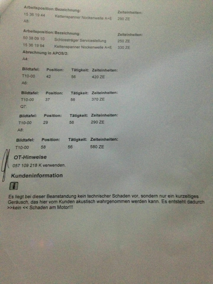

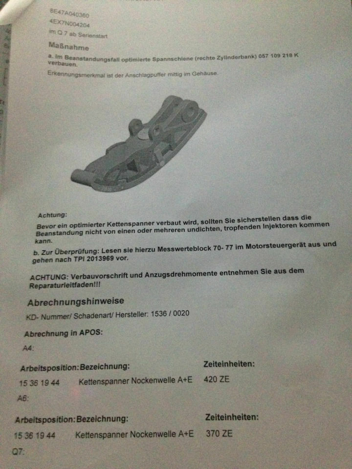

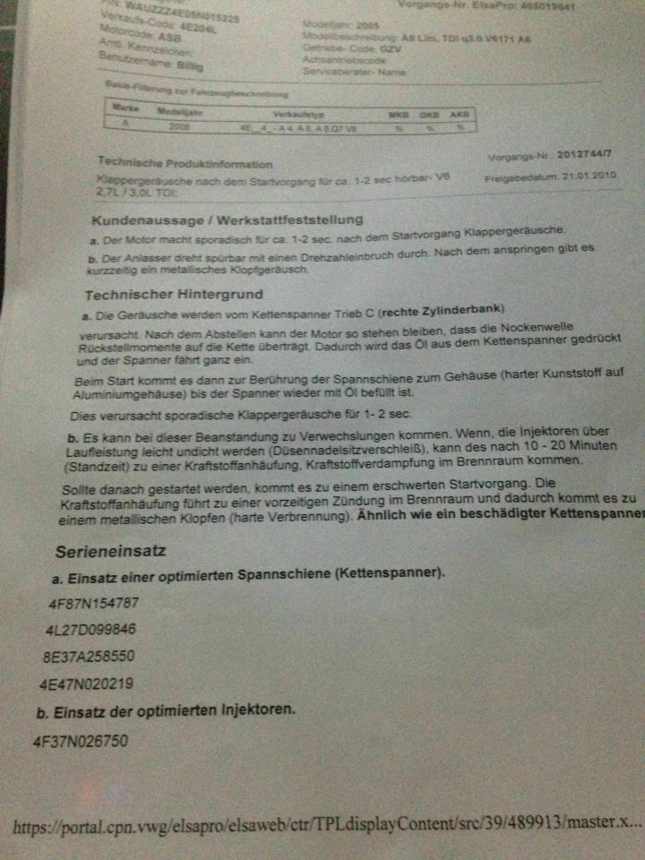

Ich war beim Händler und der hat mir mal was ausgedruckt.
siehe anhang...
nach kurzer plauderei und angabe von mir, das ich die Teile günstiger ran bekomme, machte er mir nen Festpreis von 900€.
ganz ok wenn man bedenkt was für arbeitstunden etc. drin hängen.
außerdem kann ich, falls erneuertes problem, ja vom händler verlangen, das er es gegen "keinen" aufpreis wieder repariert! garantiefall ;)
ich überlege es so zu machen oder zu meinem sandkastenfreund zu gehen, der da seinen dienst verrichtet und er würde es mir für 500 machen, mit teilen.
einziges manko ist halt privat, wobei das ja auch kein großes problem ist ;)
Img-2988
Img-2989
Img-2990
Themenstarteram 26. Oktober 2014 um 7:39
@Felbie:
Danke für Deinen Beitrag. Ich habe mir Deine Dokumente angesehen. Auf Seite zwei unter "Maßnahme a" ist die Teilenummer des Optimierten Kettenspanners angegeben. Ich habe diese mit meiner Rechnung verglichen, ist die selbe. Für eine Weile war ich nicht ganz sicher ob die bei mir verbesserte Spanner eingebaut haben. Jetzt habe ich einen Vgl.
Ich finde den Preis den die veranschlagt haben zu hoch. Mal ein Vergleich zu meiner Rechnung von Audi Vertragswerkstatt "Eberstein", die Einzelposten:
