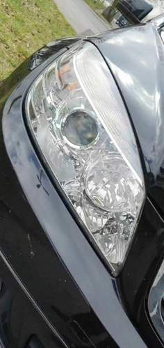

ich wollte mal nach möglichen Updates/Aufrüstungen fragen.. hat hier jemand nun erfolgreich LEDs in seinem W204 am werkeln?
Bin beim super-seriösen ( 😁 ) Anbieter auf verschiedene Modelle gestoßen, mal für Linsenscheinwerfer, mal für Reflektorscheinwerfer. Kann mir jemand sagen, welche "Sets" ich bräuchte, um sowohl das Abblendlicht als auch das Fernlicht auf LED umzurüsten? Hier der Link für den mega-seriösen Anbieter:

Ein Bild meines Scheinwerfers ist dabei
Bei mir sind "Projektionslinsenscheinwerfer" verbaut, korrekt? Aber das Fernlicht ist in einem Reflektor=?

Moin, in der BF gibt es genau dafür eine LED H7 (für Projektionsscheinwerfer). Und nur die geben auch das richtige Licht. Für die FSW würde ich die normalen Glühlampen beibehalten. Vorteil: man kann die Glühlampe sehen. Alle anderen LED für die Linse scheiden aus. Ich hatte alles probiert, was der Markt hergibt. Aber: Du musst die Scheinwerfer ausbauen um die LED Glühlampen einzubauen, weil der Kühlkörper recht groß ist, da bekommst du die Klammer, die die LED halten, nicht eingehängt. Außerdem brauchst du noch ein Widerstand wegen der Fehlermeldung.
Ich verstehe den "Vorteil" nicht ganz.. also: für das Abblendlicht kann man die hier besorgen:
https://www.benzinfabrik.com/.../...-fuer-linsenscheinwerfer-weiss?...
Und für das Fernlicht gehen die LED für ReflektorSW nicht?

Moin, mit dem Vorteil hab ich mich etwas missverständlich ausgedrückt. Man sieht gleich, dass da eine LED verbaut ist. Die Rennleitung sieht das halt auch...
Das Licht mit LED ist auf jeden Fall besser. Hatte die schon im vorhergehenden Auto verbaut. Aber für die DE Scheinwerfer muss die LED exakt hergestellt werden, sonst klappt das mit dem asymmetrischen Lichtbild nicht.
