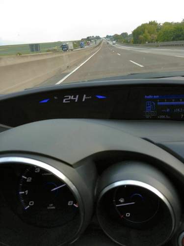

Der 10er hat außerdem eine ziemlich große Tachovoreilung, 7 km/h bei Tacho 140 (133 GPS), 10 km/h bereits bei 200 km/h (190 GPS) und diese 10 km/h bleiben dann konstant bis Vmax (Tacho 230 = GPS 220). D.h. man muss eigentlich 105-210 km/h messen wenn man realistisch vergleichen möchte. Und dann werden einige enttäuscht sein von den Zeiten. ;)
Bei meinem 9er war das genau so, dort habe ich das aber rausprogrammiert. Bis 120 km/h eilt er nur noch 1 bis 2 km/h vor laut GPS, bei Vmax sind es 4 km/h. Damit sehe ich die Tacho 241 km/h (GPS 231 km/h) zwar nicht mehr bei etwas Gefälle aber ich weiß zu jeder Zeit wie schnell ich WIRKLICH bin.
Gerade bei 95 km/h schon 5 km/h Voreilung zu haben empfand ich als extrem nervig, das kann mein alter 2003er Opel besser! Der hat 2 km/h bei Tacho 100 und 6 km/h bei Tacho 220.
