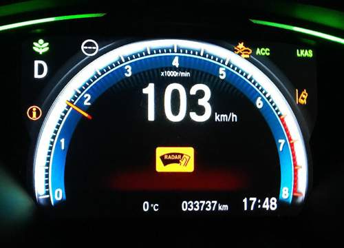

Auch interessant und neu für mich: beim gestrigen Schneefall hier im Rhein/Main-Gebiet gabs unterwegs diverse Ausfälle von Assistenzsystemen.
Als erstes meldete sich das Collision-Prevention-System und der Spurhalte-Assi ab. Der Stau-Assi ging dann auch nicht mehr.
Hintergrund: der Schnee verdeckte unten am Spoiler das Radar.
Später, beim Parken habe ich das Radar wieder 'befreit' und wollte los ... Motor an ... ein lauter durchgehender Piepton weckte mich aus meinen Feierabendträumen :) ....
Der vordere Ultraschallsensor vermeldete Vollkontakt mit einer unbekannten Masse .... also wieder raus und auch dort den Schnee beseitigt ... dann gings endlich wieder weiter.
Die Rückfahrkamera zeigte zudem beim Rückwärtsfahren unscharfe Unterwasserbilder ... also unbrauchbar für Manöver.

@TT-Fun schrieb am 28. Februar 2020 um 16:38:39 Uhr:
Dasselbe ist mir gestern auch passiert und es war ebenso das erste mal bei meinem.
Ist das denn so das es im Tacho anzeigt wenn es off ist ?
@Andersson81 schrieb am 28. Februar 2020 um 18:18:55 Uhr:
Ja. Piepst erst und zeigt die jeweilgen Warnsymbole im Display in gelb an.
Nur der Stau-Assi piepte lediglich, als ich versuchte, ihn einzuschalten und zeigte nur OFF.
@TT-Fun schrieb am 28. Februar 2020 um 18:28:45 Uhr:
Naja arbeitet ja beides zusammen nehme ich mal an
Also das Radar und die Kamera in der Windschutzscheibe . Im Handbuch steht auch drin das die Kamera in der Windschutzscheibe zu heiß werden kann .dann sollte man die Klimaanlage einschalten
Bzw es gibt ein nettes Symbol für den verdreckten Radarsensor. Und wenn es der Kamera zu heiss wird, dann gibts auch ein nettes Sybol mit Temperatur Anzeige. Hatte ich auch schon mal.

@Andersson81 schrieb am 28. Februar 2020 um 18:34:00 Uhr:
Naja arbeitet ja beides zusammen nehme ich mal an ...
Genau, Collision-Prevention / Stau-Assi / Spurhalte-Assi nutzen alle Radar.
Kamera war eigentlich frei.
Ja, siehe Foto (hat der Beifahrer gemacht).
Ok , danke für das Bild .
Genau den Fehler hat es mir gestern Abend auch das 1. Mal angezeigt.
Heute funktionierte natürlich wieder alles
