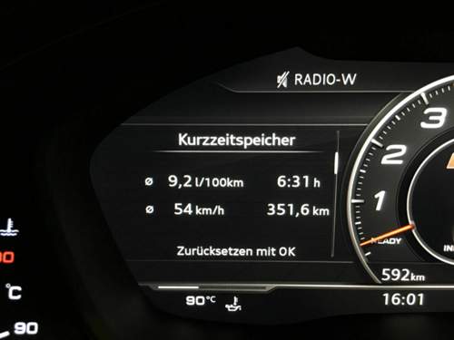

Kurzzeitverbrauch
Langzeitverbrauch
Durchschnittsverbrauch bei 7.800 Kilometer mit meinem SQ5, lande ich bei 10,8 Liter allerdings zu 85% Kurzstrecke incl um diese Jahreszeit Standheizung..
Der Bordcomputer lügt bei mir um 0,3 Liter!
Bin mit meinem SQ5 nun rd. 8.000 Kilometer gefahren... Verbrauch zwischen 8.2l und 12.8l --> alles ist dabei. Langzeitverbrauch über die gesamte Distanz = 11.3 Liter.
