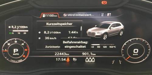

Bei mir ist die "Vorschau" nach dem Tanken zu optimistisch, ca. 10-15%
Vor dem Tankvorgang, nach dem ich das Bild gemacht habe hätte ich noch ca. 40-50km fahren können.
Insgesamt ist der angezeigte Langzeitverbrauch für ca. 20.000 km 6,9 oder 7,0 l. Nach dem Tanken berechnet liegt er bei etwa 7,3 l/100km
