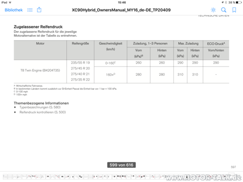

Hier ein Blick ins Handbuch, Jürgen.
Auf den ersten Blick sieht es so aus, als gelte die erste Zeile mit den niedrigen Drücken nur für die 235er und nur die unteren drei Formate in 275er Breite die anderen, höheren Werte.
Ein Bild sagt mehr als 1.000 Worte. Da aber kein querstrich die 235 von den drei 275ern trennt, gelten alle Werte rechts wohl für alle Reifen. Jetzt verstanden, was ich nicht verstanden habe 😁

Nach dieser Logik dürfte man mit den 235ern auch nur 160 fahren 😛
Übrigens empfahl uns der Fahrtrainer beim Sicherheitstraining Höchstdrücke - und zwar ruhig nah an die auf dem Reifen stehenden Maximaldrücke - denn nur dann hat der Reifen die besten Fahreigenschaften bzgl. Sicherheit. Der Komfort bleibt dann natürlich mehr auf der Strecke. 😉
Ich bin dem nicht gefolgt, denn mir ist der Komfort schon wichtig.

Ich gebe ja zu, ich habe das nicht durchdacht, wie soll ich dann soweit gedacht haben.😉
Wobei es evtl. nicht ganz verkehrt ist den Dicken auf diesen Noträdern auf 160 zu limitieren. 😎

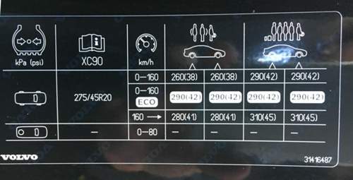

... schon richtig, ein Bild sagt mehr als 1000 Worte.
Ich würde so nun überall 2,9 drauf machen. Evtl. beim Urlaubsgespann hinten 3,1.
Warum? Hat weniger was mit Eco zu tun, sondern mit Sicherheit, aber nicht zu viel Komfortverlust. Der Rest ist Bauchgefühl (andere nennen es Erfahrung).
Warum die bei 160+ den Druck niedriger angeben? Keine Ahnung!
