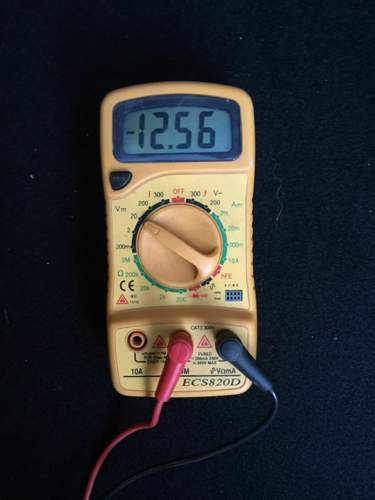

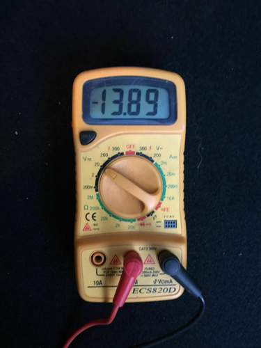

Schluss mit den Legenden:
Beim T8 wird die Startbatterie beim Laden der Hybridbatterie ebenfalls aufgeladen (so wie es im Manual steht). Gseum hat ausnahmsweise mal nicht recht.
Bild 1: Batteriespannung bei geöffnetem Kofferraum, Fahrzeug in Parkposition. 12,56V
Bild 2: Ladekabel dran gehängt. Grüne Ladediode beginnt zu blinken und nun: Oh welch wundersame Spannungszunahme auf 13,89V.
Fazit: Wer beim T8 die Hybridbatterie lädt und anschließend mit der Fehlermeldung "Batteriestand niedrig" zu tun hat, der muss zum :)!

Sicher, dass das bei allen MJ so ist, bzw. er auch geschlossenen Zustand, also im stand by lädt?
Dass es eine Verbindung geben musste ergab sich ja schon logisch durch den Betrieb der elektrischen 12-Volt-Verbraucher beim Vorkonditionieren. Dass er bei mir nicht nachgeladen hat, ergab sich ja schon aus der roten Ladelampe.
Mist, ich sitze gerade im Auto und warte dass meine Spannung weg verbraucht ist damit ich das testen kann. Zu spät den Test von Thomas gelesen.
Aber meine Batterie war auch auf 13,9 V und zeigt daher das sie in einem Superzustand ist.
Fazit meiner Messung gleich, gehe aber davon aus dass sich Thomas Ergebnis einfach nur bestätigen kann.
Edit: Gibt kein Fazit - ich habe es in einer halben Stunde nicht geschafft, die Batterie nenneswert herunterzubekommen, blieb trotz Licht innen, Standlicht außen, Standheizung und Radio immer bei 13,9 V.
Ich hab sogar den Eindruck, dass die Starterbatterie über die Hybridbatterie gepuffert wird, wenn man schon nur das Entertainment anschaltet (Zündungsschalter 1x kurz betätigen). Und DAS ist definitiv neu - evtl. nach dem letzten Update im Juli hinzugefügt?
Egal: Volvo hat's also gut gemacht. :) Danke an @850R96
Also 13,9 Volt hat keine - auch die vollste - Autobatterie von sich aus, sondern m.E. nur wenn eine höhere Ladespannung anliegt.
... Wagen stand seit ein paar Stunden dort an der Ladung, Stecker ab, Kofferraum auf, gemessen. Keine Zündung, kein Sensus, nichts an. Also wurde sie zumindest bis kurz vorher an der geladen.
Interessant bleibt jedoch, dass die Spannung auch nicht abfiel bei Nutzung von Sensus, Licht usw.
Aber wir können das dabei belassen - ist ja eigentlich perfekt so. :)
