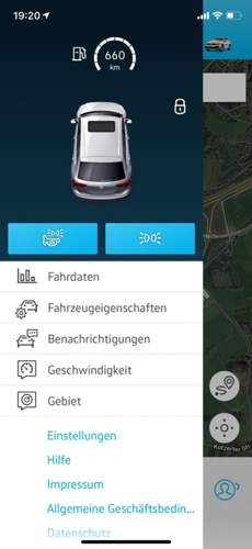

So, Auto vorhin abgeholt und direkt mit Carnet verbunden. In der App kann ich keinen Pin anlegen, nur auf der Webseite. Das habe ich dann auch gemacht. Habe leider keine Möglichkeit "ID Now" zu machen, wird nicht angezeigt. Das Schloss Symbol sehe ich allerdings von Anfang an. Mal gucken ob sich das noch weiter aktiviert. In den FAQs steht ja, dass es bis zu 24h dauert, bis die Dienste vollständig aktiviert sind...
Wenn du das Schloss auf und zu hast 2 Zeichen hast du es 100 % :)
Wird später nicht kommen. Vielleicht ist Deiner auch vor Tomis produziert?
Mein Händler hat mir heute mitgeteilt, dass er/man das nachträglich nicht freischalten kann...
Wobei so richtig fundiert hörte sich das nicht an auf Nachfrage warum.
Wenn es so wie auf dem Bild aussieht, dann geht es nicht ;-(
.jpg
Mal sehen. So sieht's bei mir in der App aus..
Er will mein Bild gerade nicht, aber genau so sieht es bei mir auch aus...leider für Dich
Ach hat er ja doch genommen...
Mein "Händler" hat auch kein Plan von nichts, wie ich heute feststellen durfte. Hat am Anfang einen ganz guten Eindruck gemacht. Aber so sind einige Verkäufer eben: Blender.
Vielleicht liegt's auch an iOS. Werde das morgen mal mit Android testen.
Auch ne gute Idee, ich habe quasi zusammen mit dem Tiguan auf iPhone gewechselt :) :)
Sorry ne dann hast du kein öffen und schließen und wirst keins bekommen unser Tiguan hat es leider auch nicht.

Ja stand bei mir drinne. Security & Service plus schließen und öffnen.
