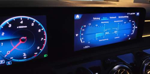

@Profi58 schrieb am 23. Mai 2023 um 18:47:33 Uhr:
Ich will aber "Info" wiederhaben. Wahrscheinlich habe ich es beim ersten "Rumbasteln" abgewählt. Motordaten kann ich mir auch über den Schnellzugriff (flache Linie am Oberrand des Homescreens) anzeigen lassen.
Habe zwar nur einen AMG 43 C253, doch probiere mal folgendes beim 254:
Am Lenkrad linke Seite den HOME-Button ca. 2 bis 3 Sek. drücken, dann sollte das linke Display (mit Tacho usw.) wieder in den Basis-Zustand gesetzt werden, falls man vorher zu viel verstellt hatte und nicht mehr zurück weiß. Ein System-Neustart bringt da nichts, denn es läd die gespeicherten, verstellten Konfig-Daten wieder. Nur ein Werksreset würde das Verstellen beheben, doch dann sind auch viele andere Daten weg.
Das stimmt, kann man ausprobieren. Ich fürchte aber, das hilft nicht beim fehlenden Info-Button.
Die linke Seite des Lenkrads ist nur und ausschließlich für den Tacho zuständig.
Mit den Tasten der rechten Seite bedient man das Zentraldisplay.
Und ja, Neustart hilft nicht, sondern vielleicht ein vollständiges Reset. Das meinte ich auch. Klar sind dann erstmal alle Einstellungen weg. Aber wenn's hilft ;)
@CkCommander schrieb am 23. Mai 2023 um 19:44:19 Uhr:
Am Lenkrad rechte Seite, für das rechte Display zuständig, gibt es ja auch noch einen Home-Button, ebenfalls mal etwas länger dücken? Ergebnis?
Das könnte @Profi58 mal ausprobieren.
Ich teste das mal lieber nicht, weil alles so bleiben soll... :D
Aber wird dann nicht nur (beim Tacho jetzt) der Zustand vor dem letzten Start wiederhergestellt? Ich meine, das ist dafür gedacht, dass du deine Einstellungen wieder bekommst, falls ein anderer Fahrer alles verstellt hat...
@CkCommander schrieb am 23. Mai 2023 um 19:58:02 Uhr:
Beim linken (Tacho-)Display hatte ich dies beim 253er schon mehrfach getestet, beim rechten noch nicht, da hatte ich auch kaum etwas verstellt.
Ich bin aber auch der einzige Fahrzeug-Benutzer mit bislang immer gleichen Funkschlüssel und weiß nicht wie unterschiedliche Benutzer und Fahrzeugschlüssel die Memory-Funktionen (u.a. Sitz) steuern. Vermutlich (hoffentlich) habe ich nur in MEINEM Profil etwas modifiziert und ein Soft-Reset via Home-Button, um zurück zu einer definierten Grundkonfiguration zu kommen, sollte sich nicht auf andere Profile/Nutzer auswirken.
Dass es solche Soft-Resets gibt ist schon mal super. Bei meinanders-tv habe ich gerade den Soft-Reset für die Klimaanlagen-Einstellung kennengelernt, denn da fummeln doch öfters einige Passagiere rum: Den Klima-Auto-Button länger drücken. Und vermutlich gibt es noch mehr solcher Soft-Resets.
Ein Werks-Reset dagegen löscht alles: Profile, Memory-, Navi-, Telefon-, Bluetooth-, WLAN-Einstellungen usw.
Ich habe mal beim :) den Elektronik-Spezi angerufen und nachgefragt.
Fazit: Den Punkt "Info" hat es bei meinem Fahrzeug nie gegeben.
"Info" gibt es nur bei den reinen Verbrennern, nicht aber bei den Hybriden.Dort steht der Punkt "Motor" in der Anwendung "Hybrid". Ich bin gleich zum Auto gelaufen und habe nachgeschaut - stimmt!
:D
Verrückt, da muss man mal drauf kommen! Aber dann ging meine Vermutung in die richtige Richtung.
Naja, jetzt weißt du (und alle mitlesenden Hybrid Fahrer) Bescheid.
