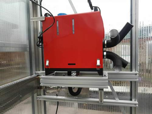

ich hab auch die rote Blechkiste mit 5KW Heizung gekauft. Ich möchte damit mein Gewächshaus ab Ende Februar auf ca. 12Grad temperieren. Als Netzteil hab ich ein 12V 10A Tischnetzteil direkt an das Gehäuse gehangen. Ein kleines Blech drüber als Schutz vor Wassertropfen. Das Problem mit der Temperaturbeeinflussung durch die Nähe zum Auslass hatte ich auch. Als Abhilfe hab ich das Display mit einem kleinen Blech oben auf das Gehäuse gebaut. Zum nutzen der Abgaswärme hab ich das Wellrohr um 1m verlängert.
Da das Gewächshaus ca. 6km entfernt steht war noch das Problem mit dem Ein- und Ausschalten, z.B. tagsüber wenn die Heizung nicht laufen muss. Von Sonoff gibt es eine 433MhzRFBridge. Hierzu hab ich im Netz eine Anleitung gefunden um mittels Hardwaremodifikation und alternativer Firmware die 4 Tasten der Fernbedienung anzulernen und per Wlan / Internet ohne Chinaumleitung direkt am Smartphone zu schalten. Per Fernthermometer sehe ich ob die Temperatur steigt.

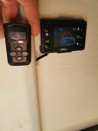

Aber was ganz anderes: ich habe das bunte LCD Display im rechteckigen Gehäuse und wollte eine in China dafür bestellte Fernbedienung anmelden, komme aber nicht so wie beschrieben in das Menue, den Punkt gibts einfach net!? Hat das schon mal jemand gemacht?
Hallo
Mach mal nen Bild von deinem Display und FB, dann kann ich dir weiterhelfen

hier mal das Display + die FB
uups, da hatte wohl das hochladen net geklappt.....

das gleiche Display habe ich auch, bzw. 2 davon aber meine FB sehen etwas anders aus.
Diese waren auch immer beim Kauf des Displays dabei.
Da ich auf das neuste umsteige, hätte ich auf jeden Fall eine FB über.
