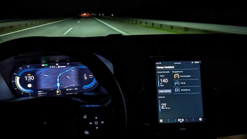

Ich bin heute ca 120km freie Autobahn mit ca 130kmh Tempomat gefahren und bin aus dem Staunen kaum wieder rausgekommen. 27kwh/100 km .
Bei 7grad draußen, 20 Grad drinnen, 2 Erwachsenen und 2 Kindern.
Also die 430km wltp sehe ich als absolut unrealistisch.
In Bremen dann noch etwas eingefahren und im ganzen Mittel lagen wir bei 25kwh / 100km.

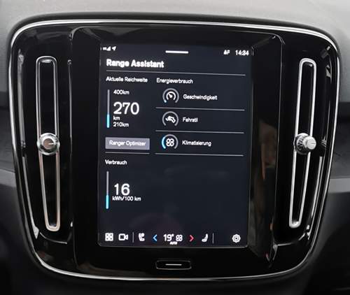

Nach der ersten Etappe der Abholfahrt (nach etwas über 200 km, Tempomat auf 120 km/h, AT zwischen 1 und -2 °C) ergab sich das auf dem beigefügten Bild gezeigte.
SOC-Wert 95 %, somit theoretische Werte 221, 284 und 421 km. Der letztgenannte Wert liegt auf WLTP-Niveau (hat aber nichts damit zu tun, sondern gilt für rein städtischen Betrieb).
P.S.: Aktuell liegt der Mittelwert bei 350 km.
