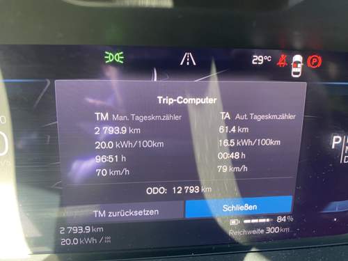

Heute mal den Gustaf gemacht xD
Mit Klima an und Dachträger drauf ^^
Topwert Verbrauch bisher
