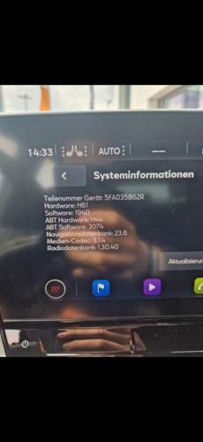

Heute Update bekommen leider vergessen vorher Foto zu machen. Hatte aber Vorher 1900 Software Hardware 61

Habe heute das Auto mit der neuen Software ( siehe Bilder ) abgeholt nachdem ich gestern den Termin hatte😉 . Noch kann ich nicht viel berichten wenn es um die Abstürze geht, aber es scheint besser zu laufen und das Design hat sich etwas geändert.
Ich fahre nächsten Monat nach Montenegro und dann anschließend werde ich berichten ob oder wieviel Abstürze ich hatte 😉
Also ich hab die neue Software schon seid fast 2 Wochen drauf und hab seitdem keine Probleme mehr 😉

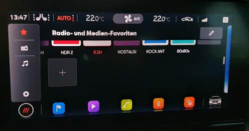

Dass die Favoriten immer erst nach unten gezogen werden müssen.
Dieses "kleine" aber völlig bescheuerte Problem existiert leider nach wie vor. Ich hatte auch gehofft das die mit dem 40er Update solche Details in den Griff bekommen... leider nein.

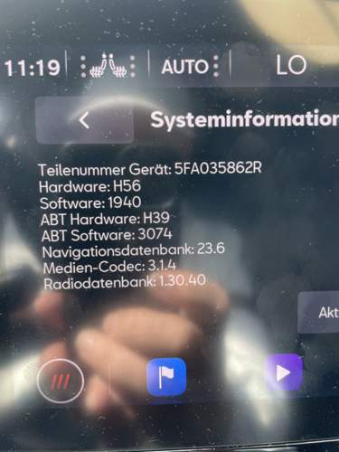

Bei meinem ist auch bereits eine Zeit 1940 drauf, aber die Kacheln sind nach wie vor jedes mal so verschoben das ich die sehe um neue Favoriten anzulegen.
Hat sich beim Radio was getan? Gerade bei den SenderIcons?
Mach mal ein Foto und zeige uns worum es geht mit dem Favoriten😉
