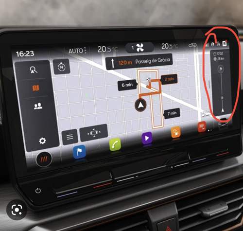

Bin wahrscheinlich nicht ganz richtig hier mit meinem Thema, aber da es doch das Infotainment betrifft, wollt ich mal Fragen, ob man bei der Navigation den Balken rechts ausblenden kann damit man mehr von der Karte hat.
5fd901fc-53ba-4be0-9f4f-5b5a76053cba
Du hast den „Anfasser“ schon mit markiert: Einfach nach rechts schieben.
@vstrom650 schrieb am 6. März 2023 um 08:07:21 Uhr:
Oh man danke...

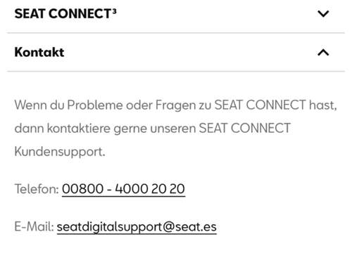

Vielleicht auch mal die Seat CONNECT Hotline kontaktieren. Bei VW sollen die sehr hilfsbereit sein.
Es macht ja auch aus Sicht von Seat keinen Sinn, einen kostenpflichtigen Vertrag anzubieten, den man als Kunde nicht nutzen kann aus Gründen, die auch wieder Seat zu vertreten hat.
@vstrom650 schrieb am 9. März 2023 um 17:37:46 Uhr:
Danke für den Vorschlag. Ich werde da mal versuchen jemanden zu erreichen. Falls das zu keinem Erfolg führt, gibt es sonst noch Ideen oder Lösungsvorschläge?
