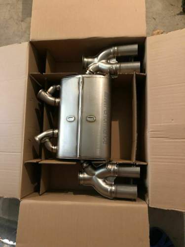

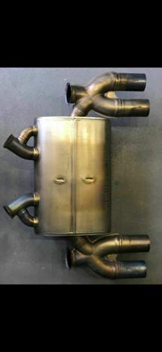

Jeweils am inneren Endrohr zum Endtopf ist ein Bracket geschweißt, um die Konstruktion zu stabilisieren.
Kannst du das bitte vielleicht etwas klarer beschreiben?
Weiß jetzt nicht genau was du meinst...
wo ist dieser Halter/Bracket geschweißt? Bzw. ist dieser sichtbar?
Ist das jetzt schon die neue Version auf dem Bild ? ;)
Keiner hier von euch so ein Performance-Auspuff Umbau hinter sich ?! :p

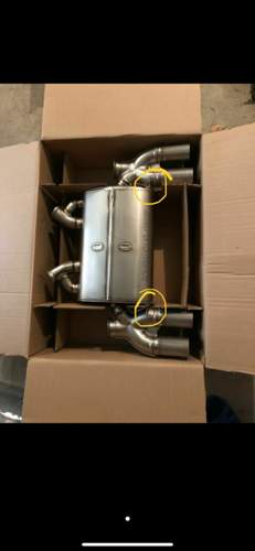

Schau mal genau auf das angehängte Bildchen, die Verbindung zwischen den inneren Endrohren und dem ESD ist die Verstärkung gegen Risse.
Meinst du die eingekreisten Verstärkungen?
Das wäre jetzt eine ältere Version richtig?
Ja ganz genau. Die alter Version hat das nicht.
Es bringt übrigens nichts nur den ESD zu kaufen. Der MPE ist immer die komplette Anlage mit Verbindungsrohr.
Die Schellen sollten eigentlich alle dabei sein weil der ESD an das Verbindungsrohr mit Schellen angebaut wird und das wiederum alles an den vorhandenen Abgasstrang mit Schellen.
