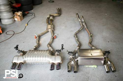

Hier mal ein Foto zum Vergleich Serie gegen MPE. Man sieht sehr gut das ab den Unterflurkats die Anlage komplett anders aufgebaut ist.
Fahre auch die MPE Baujahr 2018 und kann nur sagen: Traum!

Im Prinzip fehlt beim MPE einfach der MSD, das ist alles. Wenn man bei einer original Anlage im MSD durchgehende Rohre verbaut klingt das genau gleich wie beim MPE. Ist dann aber natürlich nicht legal.....
Die Form und die inneren Führungen sind nicht mit der Serienanlage zu vergleichen.
Die Ingenieure haben schon was dabei gedacht, dazu gehört natürlich auch der Profitgewinn 😁
Dann hast du sicher Bilder von beiden die zeigen wie die inneren Führungen sind, würde mich interessieren. Aber eigentlich gehts ja nur darum wie es klingt wenn die Klappen offen sind und da ist zwischen einem MPE und einer original Anlage mit mod. MSD nicht wirklich ein Unterschied zu hören.
