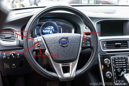

Themenstarteram 26. Februar 2013 um 11:10
Original geschrieben von Ti-Driver
Korrektur.
Die linke Taste mit dem Tachosymbol ist der Geschweindigkeits Begrenzer.
Hier kann man eine Geschwindigkeit einstellen die dann zwar unter- aber nie überschritten werden kann. Oberhalb dieser eingestellten Geschwindigkeit nimmt der Motor kein Gas an.
Das rechte Tachosymbol ist Tempomat und ACC. Gerade versucht, es wird auch bergab gebremst auf die eingestellte Geschwindigkeit wenn kein Fahrzeug vorausfährt.

Anhang Bild vom Geschwindigkeits Begrenzer und adaptiver Tempomat.
Volvo-markoetter-12
Die 001 im Lenkrad ist ja mal richtig cool :D
Ansonsten ist es der Tacho und das Lenkrad wie im V40, Bedienung ebenfalls identisch. In meinem Testwagen gabs auch diesen Abstandsregelautomat.
