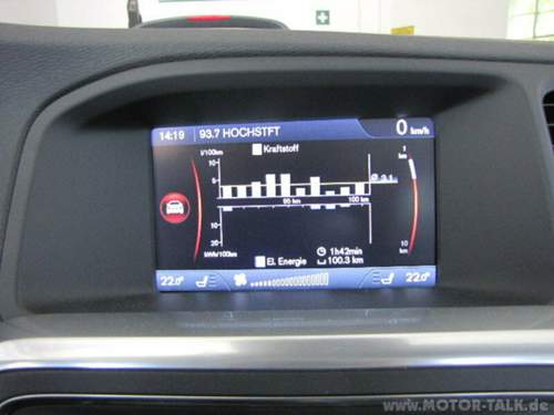

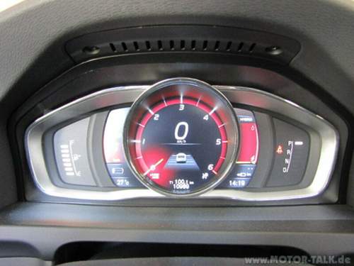

Dienstfahrt heute.
60 Km Landstrasse zwischen 70-100 Km/h nach Verkehrslage,30 Km BAB mit Begrenzung 130 Km/h ( Tempomat ) Rest 10 Km Stadtanteil und 3 Ortsdurchfahrten. Start 36 Km E-Betrieb ( Landstrasse in Pure), Rest Hybrid E/Diesel incl. Rekuperierung und eine glatte 3 vor dem Komma.
Verbrauch 22,5 Kwh x 0,18 € und 3,0 Ltr. Diesel x 1,42 € macht 8,31 € entspricht 5,85 Ltr Diesel .
Gesamtresultat trotz preiswertem Strom Verbrauchs Niveau entspricht VW Passat, BMW 3er und Andere vergleichbare Dieselfahrzeuge. Also nicht wirklich sparsam.
Img-7689
Img-7690
Man kann es auch so sehen:
2,85 Liter Diesel eingespart, der fuer irgendetwas anderes verwendet werden kann.
Themenstarteram 5. September 2013 um 9:25
OK, macht etwa 70 Km in unserem Smart D. Wäre mir als Strom im V60 aber lieber.
Dienstfahrt heute.
Sinnvoll ist Hybrid vor allem in der Stadt. Du hast E am Anfang vermutlich komplett verbraucht und dann ausgerechnet in den letzten 10 km Stadt den Diesel mit laufen gehabt.
Testlauf mit "save" und Strom am Ende wäre interessant.
Auf Strecke bringt ein Hybrid nie wirklich etwas, wie Du sehr plakativ ausgerechnet hast, aber eine interessante Fokusierung allemal. Es bleibt halt die ungewohnte Erkenntnis wie im Auto-Motor-Sport Test, dass die Nutzung den Verbrauch sehr drastisch mit 600% Abweichung beeinflusst.
Knackig wird es dann, wenn ich hoffentlich zum Jahresende (bekomme trotz Bestellung im Mai noch keine Liefertermin!) meine 7-8 km ins Büro ohne Kaltstart hin und zurück stromere, wo jetzt auf den ersten Metern der ach so sparsame BMW-Diesel 15l+x anzeigt und im Schnitt 9,6 l verbraucht.
