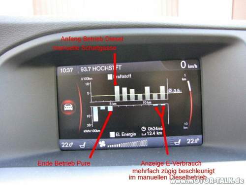

Und er " zuckt " doch !.
Heute noch mal das Problem gefahren/erfahren weil es mir einfach keine Ruhe lässt.
Entgegen anders lautender Aussagen kommt es beim manuellen Dieselbetrieb in der Schaltgasse zu kurzzeitigen Einsätzen des E-Motors beim zügigen Beschleunigen. Erfolgt dies intensiv und mehrfach hinter einander kommt es auch zu einer Anzeige in der Fahrstatistik. Es wird dann wenn auch kaum erkennbar E-Verbrauch in Form blauer Balken angezeigt. Der Stromverbrauch der Klimaanlage ist nur an der sinkenden Wegreserve erkennbar. Die Anzeige der Wegreserve wird aber sicherlich auch von dem wenn auch geringen Verbrauch des E-Motors beeinflusst.
Das Zuschalten des E-Motors beim beschleunigen ist in der Anzeige Performance im Kombiinstrument unter E-Boost deutlich erkennbar. Der Zeiger zuckt kurz in das Anzeigefeld für Strom Verbrauch um sofort wieder auf die Nullposition zurück zu kehren. Ein Grund warum der E-Motor sich beim beschleunigen zuschaltet ist für mich nicht erkennbar. Leistung wird in der kurzen Phase im Sekundenbereich sicher nicht beigesteuert.
Beim Dieselbetrieb in der manuellen Schaltgasse wird erkennbar bei Rücknahme des Fahrpedals nicht rekuperiert. Erst bei Betätigung der Betriebsbremse erfolgt eine Anzeige im besagten Feld E-Boost. Die Verbrauchsanzeige für den Diesel geht im Schubbetrieb laut Anzeige auf Null.
Im beigefügten Lichtbild ist der Stromverbrauch bei zügiger Beschleunigung deutlich erkennbar.
So ist auch die Aussage verständlich das bei langen Fahrten auf der BAB mit sehr vielen Beschleunigungsphasen und dazu Einsatz der Klimaanlage die Batterieleistung/Ladung stark abnimmt.aber in diesem Betriebszustand nicht ergänzt wird.
Die Klimaanlage war nicht in Betrieb, trotzdem ging die Anzeige der Wegreserve zurück. Also Stromverbrauch bei zügigen Beschleunigungs Phasen durch Einsatz des E-Motors.
