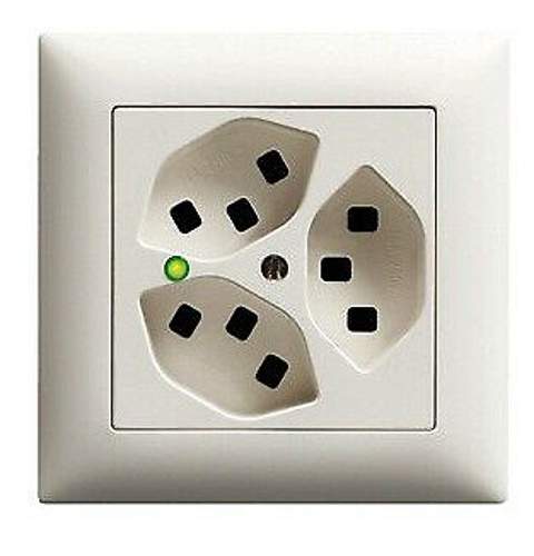

4. Wir laden die Batterien jeweils nachts entweder an der 230V Steckdose mit 8A (7-8h) oder an der 400V Steckdose mit 16A (3.5-4h).
Danke für deine Verbrauchsdaten bei CH-Fahrweise, das wird auch für mich gelten. Deine Ladedaten könnten missverstanden werden. Der Volvo lädt leider nur einphasig, dafür brauchts keine 400 Volt Steckdose. Unsere Typ 12 / Typ 13 Steckdosen sind üblicherweise 10 A abgesichert, Typ 23 (1-phasig, mit eckigen Kontakten) sind 16 Ampere abgesichert. In Privatbauten werden diese leider relativ selten verbaut, ich montiere mir aber sofort eine in der Garage. Im Bild eine Typ 23 Dose.
Spannungsanzeige-10-br
Sorry, in der Schweiz sind normale Haushaltstromkreise seit mindestens 20 Jahren (ich weiss nicht, wie lange schon) mit 13A abgesichert. Laden mit 10A ist also problemlos möglich, wenn nicht andere Verbraucher (Staubsauger etc) gleichzeitig über die gleiche Sicherung laufen.
Gruss, Köbi
Danke für die Präzisierung. Ich lade an der 400V Steckdose, weil ich dort einphasig 16A ziehen kann.
Wir wohnen in einem älteren Holzhaus, deshalb lade ich auf Empfehlung des lokalen Elektroinstallateurs an der 230V / Typ 13 Steckdose nur mit 8A. Mit 10 A bestehe die Gefahr, dass die Hausleitungen heiss werden und im schlimmsten Fall ein Brand ausbrechen könnte. Gilt, wie gesagt, für ältere Holzhäuser....
Wieviel kostet das Mode 2 Ladekabel von Mennekes in Deutschland?
Vom Schweizer (Exklusiv?) Vertreiber habe ich ein Angebot für 978.--Fr.
