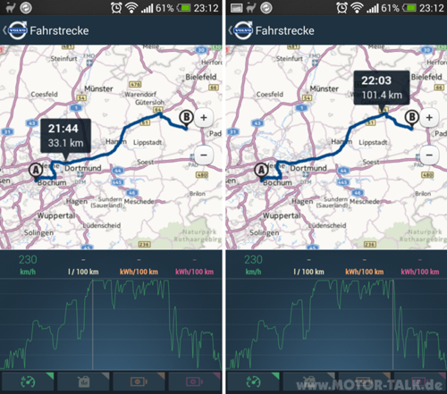

ach...bei passender Tageszeit geht das auch über längere Strecken :-)
68,3km
19min
avg: 215,68km/h !!
Screenshot-2014-03-20-23-12-29
Kurz vor zehn auf der A2? Trotzdem: Respekt!
