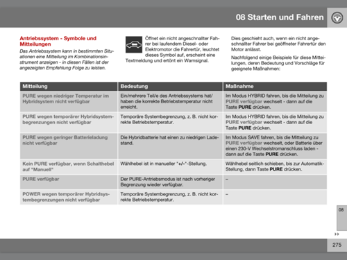

Hallo Erich50,
da möchte ich aller Euphorie zum Trotz doch nochmal nachfragen. Hast Du denn in der Betriebsanleitung etwas Erklärendes zu "Temporäre Hybridsystembegrenzung" gefunden oder hat Dir das Volvo oder Dein Händler plausibel erklärt was es für Dich nachvollziehbar macht? Das würde mich sehr interessieren. Denn hier oder im entsprechenden Thread habe ich dazu noch nichts gefunden.
Freundliche Grüße Reiner
Das Manual gibt nur das her...
- Komponenten zu kalt, zu warm
Mir bekannt ist aber auch
- Wärmebedarf zu groß, also Motor zum Mitheizen laufen lassen
- PDF Regeneration
am 16. Februar 2016 um 19:34
Hallo alle,
nach langer Zeit wieder mal was von mir. Bin immer noch extrem zufrieden mit dem Wagen, frage mich aber schon seit langem, ob es eigentlich normal ist, dass mein Akku immer nur ca. 7 kWh hergibt (Rekuperation herausgerechnet), wenn man auf Langstrecken unterwegs ist und den Akku somit in einer Fahrt komplett leert.
Da Ti-Driver weiter oben schreibt "Hinfahrt 168 Km mit 4,9 Ltr/100 Km und 6,7 kWh, Verbrauch 8,2 rekuperiert 1,5 kWh", was ja sehr gut zu meiner Erfahrung passt, wollte ich mal fragen, ob das bei euch allen in dem Bereich liegt oder ob es welche gibt, die immer viel mehr als 7 kWh rausholen.
Dass der Akku ca. 11 kWh hat und man annehmen kann, dass davon auch im Neuzustand nur um die 80% zur Verfügung stehen, habe ich schon vernommen. Es geht mir nur darum herauszufinden, ob ich mit den 7kWh eigentlich zu wenig bekomme (was dann ja auch für Ti-Driver mit den 6,7 kWh gelten würde). Meiner ist knapp 2 Jahre alt und hat erst ca. 25.000 km drauf.
Besten Dank für die Antworten.
@Hoberger schrieb am 16. Februar 2016 um 17:56:58 Uhr:
- PDF Regeneration
Kann ich bestätigen.
Wenn dann kommen die Meldungen und der Dieselmotor manchmal nach langem Stehen in der Kälte und/oder zu kurzer Vorkonditionierung. Nach Sekunden oder wenigen Minuten Dieselmotor aber dann immer die Meldung "Pure verfügbar" und ich darf umschalten.
Übrigens nimmt mein Elch auch gerne mal den herkömmlichen Startermotor statt dem Hochvoltgenerator und lässt den kalten Diesel an, wenn er mehr als einen Tag allein und ungebraucht in der Kälte hat stehen müssen. Der Startvorgang hört sich dann an wie bei den herkömmlichen Dieselautos, ganz anders als elektrisch oder hybrid. Das passiert dann trotz Kabel-Vorkonditionierung, dauert aber nur Sekunden, dann geht's elektrisch.
Händler hab ich nicht gefragt, sondern selber probiert, wie sich welche Einstellungen auswirken. Der Motor zum Mitheizen kommt bei mir in Pure nicht, nur in Hybrid. Wenn ich länger in Pure fahre und noch dazu die Kraftstoffheizung deaktiviert hab, wird's wirklich kalt im Elch. Pure bleibt aber brav bis Akku leer, weil ich vorher am Kabel vorkonditioniert hab.
Interessant ist, dass meist einmal morgens Vorkonditionieren ausreicht, um, auch nach einem Tag Stehzeit im Freien bei um die Null Grad, Abends anstandslos mit Pure loszufahren. Guter Wärmespeicher?
