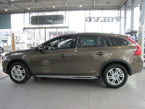

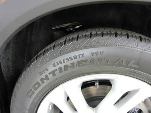

Oder wie auf dem Bild in " 235/55R17 - 99V " werkseitig auf dem V60 CC. Der Raddurchmesser steigt dann von 64,3 auf 69,0 cm. Würde eine Höherlegung von rund 2,0 cm bedeuten.Der Abrollumfang steigt von 195,6 auf 209,9 cm. Tachonacheilung 7 % Anzeige 93 gefahren 100 Km/h. Tachoangleichung wäre erforderlich. Frage ist ob Eintrag für den D6 möglich ist.

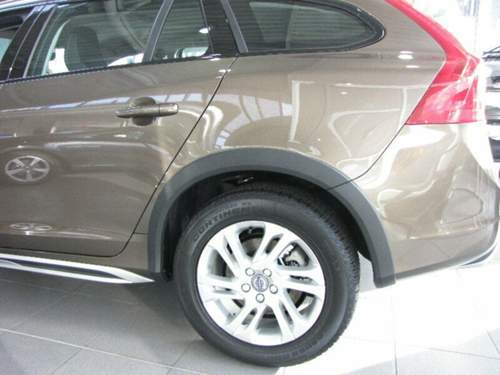

So wird mein D6 nach der Kur aussehen, natürlich gibt es im Radhaus mit den 17 Zöllern viel Luft, passt dann aber auch eine Menge Schnee rein wenn mal wieder vorhanden. Nachrüstung der Radlauf Blenden ist vom Preis her uninteressant, sind geklebt und teilweise geklammert ( Bohrlöcher/Lackierung ). Der Spaß kostet rundum mehr als einen einen Tausender.
