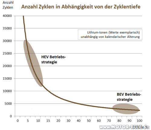

Das kann man so pauschal nicht sagen (Zahlenwerte), denn das hängt von den verschiedenen Zellen ab (Chemie etc.)
Prinzipiell kann man aber den Verlauf aus dem Anhang als Grundlage nehmen. Je weniger die Zellen entladen werden, desto mehr Zyklen hat man. 2x 50% ist also weniger schlimm als 1x 100%.
Die Zahlenwerte ansich können locker um den Faktor 10 schwanken, speziell im Bereich kleiner DoD.
Da die Hersteller ja nie die vollen 100% der Kapazität nutzen hat man hier zusätzliche Reserven (beachtlich), weil sich das ganze Diagramm nach links verschiebt.
Dod
Was bedeuten die Kürzel der Ladestrategie in dem diagramm?

BEV = Battery Electric Vehicle
HEV = Hybrid Electric Vehicle
wenn man die minimale Lebensdauer haben möchte kann man die Zyklenzahl * Energiedurchsatz nehmen.
z.B. 5000 * 8,8kWh = 44MWh
Wenn man nun davon ausgeht, dass das Verhalten linear ist kann man jede kleine Fahrt auf diese Energiebilanz hochrechnen. Tatsächlich ist es aber "weniger" schlimm, d.h. man hat mehr als 44MWh wenn die Zyklen (deutlich) kleiner sind. Wie viel ist eben Geheimnis der Zellhersteller.

korrekt, wobei diese addierten 145% nicht so schlimm sind wie ein theoretischer 145-Entladezyklus am Stück. (man müsste hier ein Beispiel <100% nehmen um mathematisch korrekt zu bleiben)
Außerdem spielen in diese ganzen Lebensdauerbetrachtungen auch immer noch die Entladeströme und die Zelltemperaturen mit rein, auf gut deutsch eine Menge Kaffeesatzlesen :(
