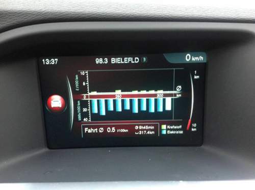

Mein Stromverbrauch liegt z.Zt. bei 25 kWh/100Km, mit Licht, Radio und E-Heizung. Aber unter 2,5 Ltr Diesel für die meist letzten 60 Km Fahrsttrecke habe ich nie geschafft. Im Schnitt liege ich immer bei über 3 Ltr. und bei rund 6 Ltr/100 Km im reinen Dieselbetrieb. Wie kommt der Verbrauch von unter 2 Ltr. zu stande?.
Ich fahre zu über 90% elektrisch. Zum Büro sind es 6 km, meine Baustellen alle in E-Reichweite und für Langstrecke - was bei mir meist Privatfahrt bedeutet - nehmen wir den XC 60 1%er meiner Frau, da ich ein digitales Fahrtenbuch habe.
Meistgeht es sogar mit deutlich weniger als einen Liter, aber das habe ich mir gar nicht getraut zu schreiben, weil mich dann einige für einen Spinner halten. Siehe Bild:)
Auf den bislang 8500 km habe ich rund 1600 kwh verbraucht, besser ins Auto eingespeist, also bereits 18,8 kwh/100 km inkl. Ladeverluste.
Da braucht es dann nur wenig Diesel schnapsglasweise.
Hinweis: Der Verbrauch der Standheizung wird im BC vermutlich nicht mitgerechnet. Wenn der Steuerberater die Tankquittungen durchgebucht hat, kann ich eine Jahresfazit ziehen.
Nachtrag: Mein Ziel war es eigentlich, ein echtes 5 Liter Auto zu fahren. Also nicht dies Zyklusphantasieangaben, die kein Mensch erreicht, ohne ein Verkehrshindernis zu sein.
Dass es in der Praxis wie in den letzten hunderten Kilometern auch mal 0,5 Liter ohne Fahrspaßverzicht sein können, hätte ich selber niemals für möglich gehalten. Vor allem, weil man im Gegensatz zu den Toyotahybriden ordentlich drauftreten kann, ohne dass der Motor anspringt.
