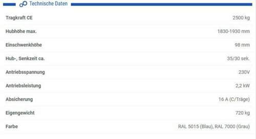

Habe mir eine mobile Ein-Säulen-Hebebühne von Twin Busch gekauft. Beworben mit "kann mit haushaltsüblichen 230 V betrieben werden". Bühne aufgebaut, angeschlossen, Sicherung fliegt. Grund: Es muß eine spezielle 16 A (C/träge) Sicherung vorhanden sein, die üblichen Haushaltssicherungen packen den Anlaufstrom nicht. Sicherungsbezeichnung steht ganz versteckt nur in der Produktbeschreibung. Da ich nicht vom Elektrofach bin, hat mir die Bezeichnung nichts gesagt. Nun steht die Bühne in der Ecke und wartet, bis ich einen Elektriker herkriege, der mir die Sicherung tauscht. Fazit: Wer so bei der Produktbeschreibung "mauschelt", hat mein Vertrauen verspielt. Finger weg!!!
16A gibts aber nicht auf schuko soweit ich weiß.
Das sind werte vom starkstrom
16A pro Phase sind Standard, für Lampenstromkreise nimmt man 10A (macht nur kaum jemand).
230V ist "haushaltsüblich" und betrifft die Spannung. Verwendet man mehrere Phasen, haben die untereinander aufgrund der Phasenverschiebung 400V und man spricht umgangssprachlich von Starkstrom, obwohl dieses wieder nur die Spannung betrifft.
Insofern ist die Anleitung korrekt, da von der Spannung die Rede ist, aber nicht von der Stromstärke.
Ein C Automat ist für Elektromotoren nicht unüblich, wird für Haushaltsgeräte in der Regel jedoch nicht benötigt. Jedoch werden C Automaten für haushaltsübliche Geräte empfohlen, die ein hohen Einschaltstrom durch Netzteile haben, wie z.B. PCs, Drucker. TVs etc. Hängen dort mehrere oder große Netzgeräte an einem Stromkreis, dann fliegt beim Einschalten des Automaten oder einstecken eines Gerätes ein B Automat raus und es muss für diese haushaltsüblichen Geräte ein C Automat gesetzt werden, auch wenn dieses selten der Fall sein dürfte.
Hängt auf dem Stromkreis noch etwas anderes (Beleuchtung etc.)? Dann könnte dieses auch mit die Ursache sein und die Absicherung nicht ausreichend sein und die Steckdose muss einzeln abgesichert werden. Also selbst wenn vom Strom die Rede gewesen wäre, wäre die Aussage korrekt.
Der B Automat ist schnell durch einen C Automaten ersetzt. Idealerweise liegt zu der Steckdose 3x 2,5qmm, ist aber kein Muss.
Die Twinbusch Einsäulenhebebühne funktioniert bei mir schon etliche Jahre ohne Probleme am Schuco Stecker.
Schau mal nach Deiner Elektrik ob es nicht eine andere Ursache sein kann.
Bin super zufrieden mit ihr.
Wenn man ein bisschen rumkommt sieht man immer wieder extrem veraltete Elektroanlagen.
Völlig falscher Ansatz. Du bestrafst den Hersteller für deine Unwissenheit... 16A ist ja normal. Die Charakteristik C ist eben für Motoren...
Ich finde die Info steht da ganz klar und offensichtlich da.
230V C
