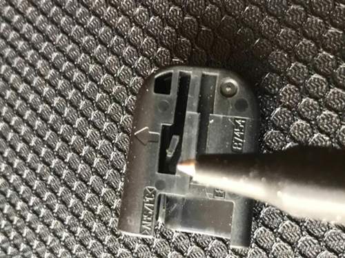

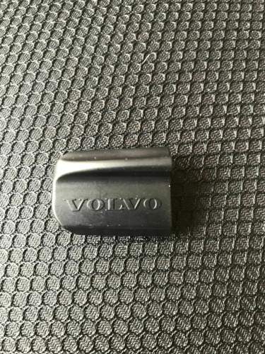

Erfahrungsbericht:
1. Bei Skandix bestellt. Lieferung am
nächsten Tag.
2. Wischer auf wartungsposition
3. Wischer abgenommen. Knopf drücken und abziehen.
4. bei der Lieferung von Skandix ist nicht nur der Wischergummi sondern auch das Endstück enthalten. Im Endstück ist eine kleine Sperre, die man mit dem Schraubenzieher lösen muss. Nach dem lösen kannman das Endstück mit Gummi abziehen. Neuen Gummi einschieben und neues Endstück „einklicken“.
Wischer wieder aufstecken.
5. eigentlich benötigt man kein neues Endstück. Aber Fallbeil öffnen die plastiksperre bricht, ist es doch ganz sinnvoll, dass automatisch ein neues dabei ist.
6 jetzt das schöne.
Freuen, dass man einige Euros gespart und einen sehr kleinen Beitrag zur Müllvermeidung gemacht hat.
Bitte jetzt keine Diskussion, ob es sinnvoll ist an 50 Euro bei so einem Auto zu sparen.
Mich ärgert es einfach, wenn ich ein funktionierendes Teil komplett austauschen muss, nur weil der Wischergummi verschleißt.
Danke noch an Volvo, dass die das Teil nicht verschweißen um einen vollständigen Wischer verkaufen zu können.
