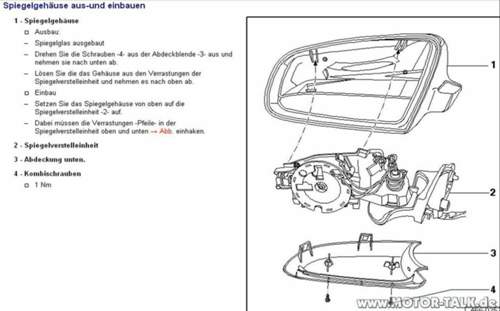

Hallo zusammen
da die Temperaturen jetzt passen, wollte ich meine Kappen auch wechseln.
Glas ab, schrauben unten ab und vom Verstellmotor... soweit, so gut.
Aber die Kappe sträubt sich, sich vom Unterteil zu lösen :confused:
Hat jemand noch'n Tip für mich?
Merci :)

Ich poste später mal eine Anleitung dazu, bin gerade unterwegs... :)
Lieben Dank schonmal :)
So da meldet sich einer zu Wort :)
Hab zwei Anhänge für Dich…..die PDF Datei ist zwar vom RS4, die Spiegel sind aber gleich, auch die Halterungen…..
Der Rest sollte dann eigentlich klar sein….
