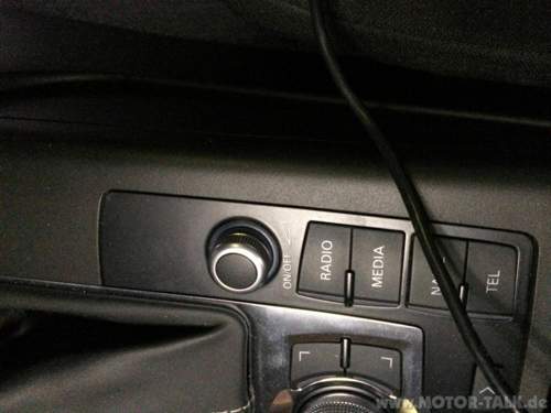

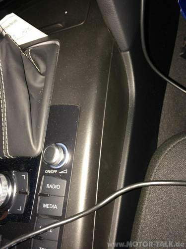

hier einige update-bilder von gerade eben.
nur etwas staubig. sonst schaut das plasti-dip auf der mittelkonsole bei mir einwandfrei aus.
was soll da auch passieren?! bewege ja eh nur den schalthebel, ansonsten mache ich da ja keine brotzeit drauf... ;)
Plasti1
Plasti3
Plasti4
