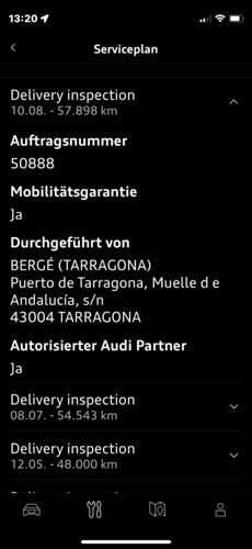

bei mir das gleiche Problem, nur bei mir taucht ein Händler in Tarragona auf
@Letani schrieb am 27. November 2022 um 10:22:27 Uhr:
Die Daten stimmen grundsätzlich alle bei mir. Nur alles in Englisch und die Adresse vom Händler wie bei euch.
Habe den Kundendienst angeschrieben mit Bitte um Korrektur und Prüfung auf Sicherheitsprobleme der MyAudi Accounts. Das ganze mit Verweis auf mehrere Betroffene. Mal sehen, ob sie dieses Jahr noch drauf reagieren…
Danke und schönen Sonntag.
ich habe auch eben die Audi Kundenbetreuung angeschrieben. Das sollten möglichst viele machen
Aber der Rest funktioniert normal, oder? Nicht, das mir einer von euch gleich die Standheizung in meiner Garage anmacht… :-)
Oh sorry, schalt ich gleich wieder aus??
Ich lach mich krumm… die anderen „Delivery inspections“ sehen genauso aus…
Beim ersten Öffnen des "Serviceplan" in der App wurde bei mir nur die Übergabeinspektion und der letzte Ölwechsel als in Tarragona durchgeführt angezeigt. Alle sonstigen Maßnahmen korrekt bei meiner Stammwerkstatt.
Einmal zurück ins Hauptmenu und dann wieder in den Serviceplan und schon steht überall Tarragona.
Daten und km-Stände sind weiterhin korrekt.

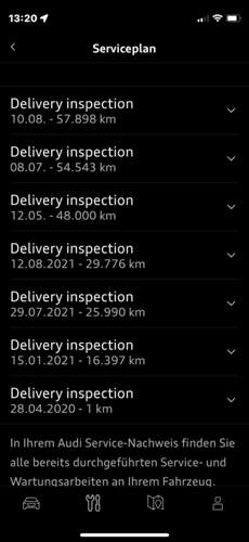

interessant ist, dass die Daten in der App anders sind als auf dem Computer mit gleichem Login.
Bei mir stimmen in der App die Kilometerstände nicht und natürlich nicht die Angabe des Händlers im Ausland. Auf dem PC steht jetzt überall Delivery Inspection am 10.4.19 bei allen Services, eine Kilometerangabe ist da nicht mehr bei. Das Auto ist von EU Juni 2020, also 14 Monate nach den Services
Die Daten ändern sich auch. Heute Morgen waren die Events noch nicht in Tarragona. Dafür sind auf der Computer geöffneten Seite die Km nicht drin, nur in der App. Und seit ich jetzt geschaut habe steht auch bei jedem Event Delivery Inspection. Da stand heute Morgen noch das korrekte Event.

Die erste Adresse, die gestern Morgen drinstand , ist ein Toyota Händler in Rumänien.
Sandra Trading
sos. iasi-tg. frumos, km. 12
707280 iasi
Jetzt ein Cargo Hafen in Frankreich.
BERGÉ Puerto de Tarragona, Muelle d e Andalucía, s/n
43004 Tarragona

Ich hatte heute morgen einen Termin bei Audi wegen meiner Scheibenwasserinkontinenz, und hab die Gelegenheit genutzt mal live den Inhalt der myAudi App zu demonstrieren. Heute morgen war ich dann noch virtuell in Tarragona, jetzt irgendwo im Bayrischen...
Augenrollen auf der Gegenseite, aber auch Entwarnung: die für meinen Wagen hinterlegten Daten (Datum, km, ausgeführte Arbeiteten) sind mal Grundsätzlich bei Audi selbst korrekt, nur was halt gerade an der App oder auf der WWW-Seite angezeigt wird ist halt Grütze :D

Jetzt sind die Einträge geändert von Spanien nach Audi Intern in Karlskron
Bei mir die gleiche Änderung auf Karlskron
