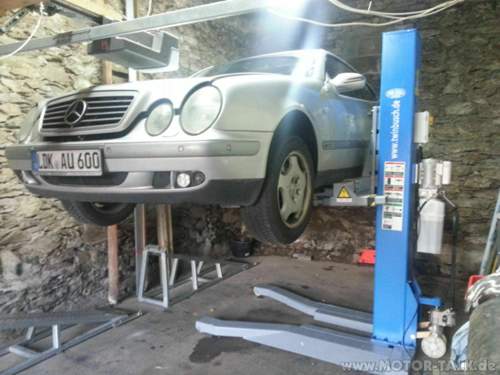

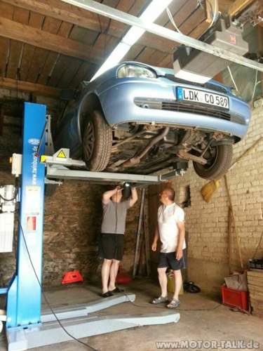

Moin zusammen.
Nach fast einem halben Jahr mit der TwinBusch möchte ich mal berichten wie so das Arbeiten damit ist.
Verarbeitung ist top von der Bühne. Stabilität wo ich erst ziemliche Bedenken hatte ist gut, sie schwingt etwas, was aber durch die eine Säule aber normal ist aber steht absolut fest. Beim Austarieren muß man etwas aufpassen da manche Autos ziemlich kopflastig sind. Das bekommt man aber schnell auf die Reihe. Ich habe mir jeweils 4 Gummiklötze in den Stärken 2, 4 und 8cm geholt, ist ein MUSS wegen der Sicherheit und Freigängigkeit beim Auspuffwechsel. Ansonsten stört die Traverse kaum. Ich bin absolut zufrieden mit der Bühne und kann sie nur empfehlen, wenn der Preis (2800,-) passt.
Ich habe schon unseren Smart sowie einen Punto, Polo, Corsa, Golf 3 und 5 und auch meinen CLK gehoben. Ging alles top bis auf den ForTwo, da konnte ich säulenseitig nur auf der Mitteltraverse heben mit 8cm Gummi, was aber super stabil war....
Vom Smartie hab ich leider kein Foto gemacht....
20131230-160635
Img-20140522-wa0009
20140508-181742
