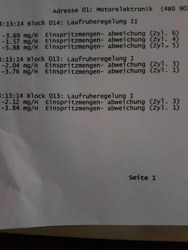

@MAURICE 1 schrieb am 26. August 2016 um 06:21:36 Uhr:
Mal ein Anhang
Habe mal eine Datei angehängt mit der Bitte zur Erklärung und Zustand der Einspritzdüsen
Danke
20160826-061608
Alte vollgussnockenwellen in Rollenschleppkopf habe ich mal gelesen...
Afb düsen haben etwas mehr durchlass, stimmt, die neueren düsen aber besseres Bild.

@MAURICE 1 schrieb am 25. August 2016 um 12:29:12 Uhr:
@Tagessuppe schrieb am 24. August 2016 um 14:15:39 Uhr:
Has du die KGE kontrolliert?
Ja alles überprüft und wie gesagt kein Fehler hinterlegt .Wie sollten den die optimalen Werte für die Einspritzdüsen sein .
KGE=Kurbelgehäuseentlüftung, hat mit Einspritzdüsen nichts zu tun!
