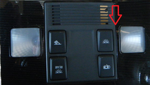

Wenn ich den GTD richtig trete, habe ich bei den mittleren bis höheren Drehzahlbereich ein Rappen / Rasseln aus der Mittelkonsole; ziemlich mittig Richtung Windschutzscheibe.
Was könnte dies sein und haben andere hier das auch und schon Abhilfe geschaffen???
Könnte der Soundakuator sein der an der Windschutzscheibe ist .
Ich hatte das auch leicht (bei 2500 und 3000 Umdrehungen). Bei mir kam ausschließlich von der Leselampe. Ich habe an der Stelle wo der Pfeil auf dem Bild ist, einfach etwas schwarzes Papier (gefaltet) reingedrückt. Nun steht das ganze Teil leicht unter Spannung und ist absolut ruhig. Halte einfach mal die Leselampe fest beim Beschleunigen. Vielleicht ist es ja bei dir das Gleiche.
