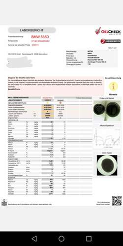

Guten Tag
Gerne möchte ich meine Erfahrungen mit euch teilen.
Und zwar experimentiere ich etwas mit den Motoröl gemäß Erfahrungsberichte und Empfehlungen aus dem oil club forum.
Entsprechend hatte ich eine Analyse des vorhandenen Öls machen lassen das war das Aral 0W 40 mit LL04 Freigabe.
Die Verschleißwerte am Motor waren erhöht. Dieseleintrag zu hoch. Dass Öl nach 19500 km nicht mehr wirklich gut.
Um den Diesel Eintrag etwas zu verringern, habe ich an der Abgasnachbehandlung etwas verändert.
Dann bin ich einmal das Ravenol Rep 5W 30 gefahren und nun das Ravenol 5w 40 NDT, das ist ein LKW öl Speziell entwickelt für Dieselmotoren. Natürlich hat das LKW öl keine BMW LL04 Norm.
Nun habe ich wieder eine Analyse machen lassen und das Ergebnis spiegelt auch die Erfahrungen aus dem Forum wieder, dass es sich um ein absolutes Top Motoröl handelt. Die Verschleißwerte sind nahezu halbiert.
Vielleicht für euch auch interessant, man kann hoffen mit dem Öl das Risiko für einen Kettenriss zu verringern.
Analysebericht alt
Analysebericht aktuell

Die LL04 Freigabe zielt vor allem auf die Asche-Armut des Öls. Wenn die vom Öl nicht eingehalten wird, setzt sich dein DPF schneller zu. Würde ich nicht machen ... Ich persönlich verwende seit Jahren ein 5W-40 Vollsynthese-Öl mit LL04 und mache den Wechsel alle 15.000 km. Vor allem kürzere Wechselintervalle sind ein Motor-schonendes Verfahren und machen am meisten aus. Die Schmiereigenschaften am Anfang einer Öl-Lebenszeit sind immer gut aber je älter das Öl wird, umso wichtiger ist, dass es nicht durch Scherkräfte kaputt gemacht wird. Wenn man also (z.B.) alle 10.000 km wechseln würde, könnte man vermutlich jedes Öl (aber LL04) aus dem Baumarkt verwenden.

Das ll04 ist nur eine gekaufte Norm. Warum sollen die fürs LKW Öl die Freigabe ll04 beantragen?
Das Ravenol kann grundsätzlich in neuen abgasoptimierten Motoren mit Abgas-nachbehandlung eingesetzt werden.
Bei den Wechselintervallen gebe ich dir grundsätzlich Recht, wechsel aller 15tkm macht sinn.
Das geprüfte Aral war nach 19500km fertig, das länger drin zu lassen ist Selbstmord auf Raten für den Motor

Den Satz verstehe ich nicht. Der LL04 von BMW entsprechen nur Öle, die besonders Aschearm sind. Was soll daran gekauft sein? Und genau: warum sollten die für LKW-Öle LL04 beantragen? Deshalb gibt es ja LKW-Öle, Motorrad-Öle und eben Auto-Öle für Diesel-Autos mit DPF. Ich verstehe den Sinn nicht so ganz, in einen E61 ein LKW-Öl reinzutun ;-) Am Ende ist ein Öl mit einer sehr weiten Temperaturspreizung (wie z.B. dein 0W-40) grundsätzlich mit sehr viel mehr Additiven versehen, damit diese Spreizung überhaupt funktioniert. Diese Additive gehen nur leider auch viel schneller kaputt und die Viskosität leidet dann auch viel eher. Daher ist es besser, weniger Spreizung zu nehmen (z.B. ein Öl mit 5W-30), da damit die Schmiereigenschaften länger stabil sind. Der Aschanteil eines Öles hat aber damit gar nichts zu tun. Den muss man immer extra betrachten, sollte den aber bei einem Auto mit DPF nicht ignorieren.
Ich will aber bitte um Gottes Willen keine neue Öl-Diskussion entfachen. Nimm sehr gerne das LKW-Öl. :-) Es ist auf jeden Fall sehr gut, dass du dich mit der Thematik so intensiv beschäftigst! Das ist die halbe Miete. Ich finde es interessant, dass man solche Analysen anfertigen lassen kann. Und wer sich nicht mit dem Thema Öl beschäftigen möchte (so wie viele andere), kann jedes Öl seiner Wahl nehmen (aschearm .. ;-) und einfach häufiger wechseln. Dann ist auch alles gut.

Hallo Crick
Danke für deine wirklich nette Antwort.
Und nein ich möchte auch nicht das dieser Beitrag in einen Thread endet wo jeder schreibt was er einfüllt und wie toll das ist - ohne sich damit befasst zu haben. Das ist völlig doof, wer hier solche Beiträge einschreibt und ist natürlich am Thema vorbeigepostet.
Nochmal kurz zur Norm:
Um das Öl zum Beispiel mit der Herstellernorm LL04 bezeichnen zu dürfen, genügt es nicht die Plörre nach den Richtlinien von BMW herzustellen. Nein es muss von BMW getestet werden und bekommt dann eine zeitlich befristete Lizenz, die viel Geld kostet.
Wenn die Lizenz abläuft, muss die wieder verlängert werden für viel Geld, oder das ll04 muss runter vom Produkt.
So gibt es auch Öle die früher das ll04 hatten und plötzlich ist die Norm auf dem Produkt verschwunden.
Das gleiche gilt auch für die Normen anderer Marken.
Bezgl. den Additiven - nein die gehen nicht zwingend schneller kaputt, schaut man die Frischölanalysen und die Gebrauchtölanalysen an, zeigt sich wie lange etwas hält. Was gut und was schlecht ist.
Hier hat sich auch herausgestellt, das billige Fanfaro 5w30 auch mit ll04 von ebay ist eigentlich ein sehr gutes öl. Wenn mich jetzt nicht alles täuscht, ist es ein Ableger von Mannol. Die Mannol öle zeigen im allgemeinen bessere Werte als Premium Öl von Castrol. Die unendliche Geschichte...
