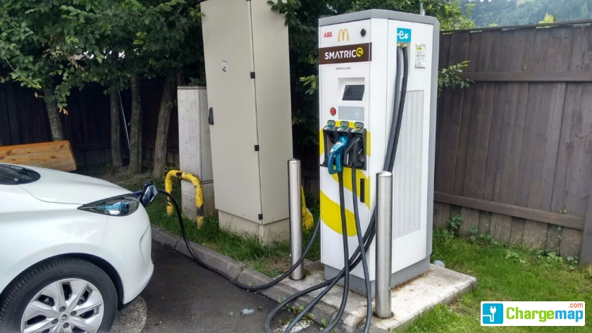

An Ladestationen sind keine Kabel. Da brauchst du schon dein eigenes. Es sei denn du hast einen Tesla und lädtst an einem Supercharger. Dann vielleicht.
Was wird denn bei dem Niro Plug-in an ladezeit angegeben?
Kann man so nicht sagen. Es gibt beides: öffentliche Ladestationen mit (z.B. hier oder hier), aber auch welche ohne (z.B. hier oder hier) festes Ladekabel.
Ok, wieder was dazu gelernt. Danke.
Ich bin da nicht so bewandert, in meinem Ort habe ich noch keine Ladesäule mit integriertem Ladekabel gesehen.
Bin mir nicht sicher, ob das eventuell auch mit der Ladetechnologie zusammenhängt. Im städtischen Umfeld habe ich bisher auch nur Ladesäulen ohne festes Kabel gesehen. Auf den Raststellen an der Autobahn haben die Säulen meist feste Kabel und unterstützen mehr als eine Ladetechnologie - so jedenfalls meine Erfahrung.

haben den PHEVin Vision Ausstattung mit Ladekabel bestellt, da wir von unseren Stadtwerken kostenlos eine Wallbox bekommen. Das Laden daheim ist damit Sicherer. Unterwegs ist das Ladekabel bei den meisten Ladestationen bisher nicht fest angebracht und da haste dasnn Pech mit dem Laden. Also dazubestellt. Machte den Bock im Preis auch net fetter.
Nach eine Informationen ist die Ladezeit bei beiden Kabeln g,eich, da durch die Technik des Fahrzeugs begrenzt. Der einzige Unterschied ist der Ladestecker für die Säule.
