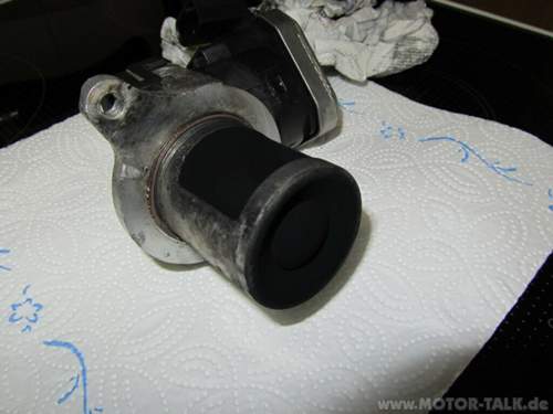

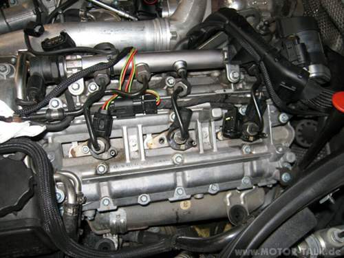

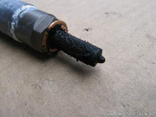

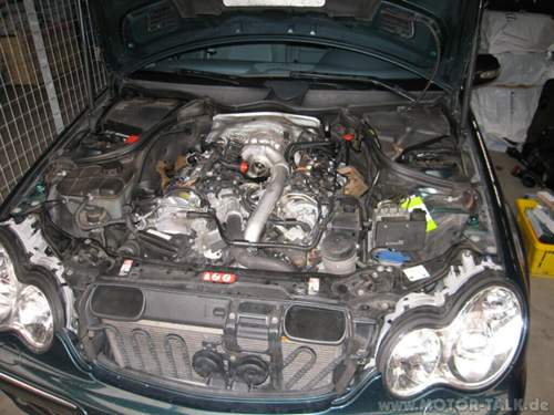

so heut endlich injektor getauscht..dabei böses festgestellt^^ fehler gemacht beim brabus einbau..bitter..fraglich ob das brabus überhaupt lief oder alles nur einbildung war..möglich das es auch einfach falsch lief
hatte es statt an injektor 1 und 4 an injektor 1 und 5 angeschlossen..
richtig gemacht..nochmal gemessen..injektor 5 trotzdem defekt..mkay..
neuen injektor eingebaut..test gemacht ..holla^^ super werte
klingt jetzt auch bei dem test anders..vorher hatte er ein leichtes tuckern gemacht..jetzt schön ruhig
hab mal ein paar bilder vom umbau und screenshots vom test gemacht
beim ersten versuch haben räder böse durchgedreht..aber diesel alle..muss morgen erstmal tanken..und dann test wie lang er braucht^^

mhh.also motor läuft definitiv toll seit injektor tausch..aber leistungs hats nicht gebracht
selbe zeit wie vorher..na gut..dann solls wohl nicht sein

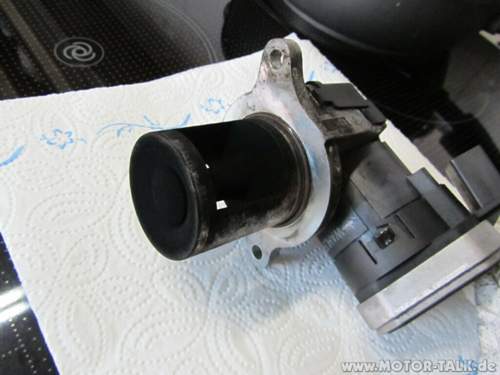

hatte heut noch spass..agr ausgebaut und gereinigt..kann ja sein das dreckig..aber eigentlich wars ok
dann gute fragt..mit oder ohne tuning^^
Agr1
Agr2
Agr3
