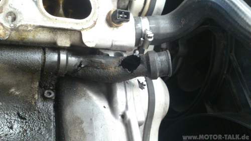

So habe seit Gestern wieder E85 Pur im Tank und das erste mal nach der Reparatur des defekten Schlauches den man einige Beiträge vorher sehen kann.
Heute Morgen ist er angesprungen als hätte er E5 im Tank, bis auf den geruch war nichts zu spüren vom E85, endlich wieder normales fahren...

Jungs vor einer Woche lief er damit wie ein Tracker, habt ihr das Loch gesehen?
