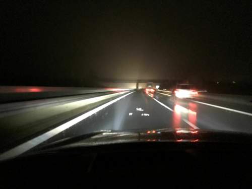

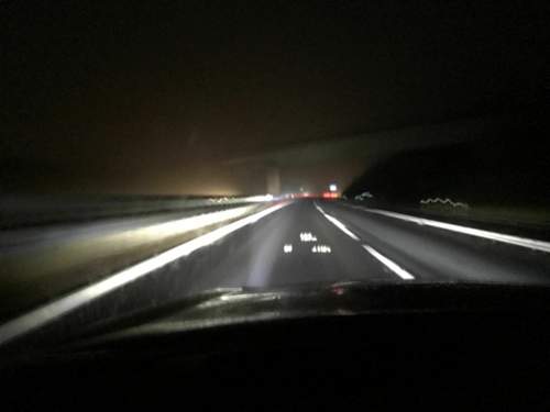

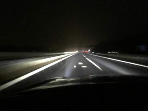

Moin zusammen,
hier noch mal aktuelle Bilder zum Thema "Ausblenden Gegenverkehr auf der Autobahn!
Aus meiner Sicht nach wie vor eine Katastrophe. Warum leuchtet der linke Scheinwerfer über haut soweit nach links? Anhand der Navidaten erkennt das Auto doch wo ich bin.
Aussage AUDI - stand der Technik und schon seit 2 Jahren keine Lösung......

die Front Kamera erfasst den Verkehr auf der anderen Seite nicht
Also die Ursache ist in dem Fall ganz einfach.
- Die Leitplanken verdecken den Gegenverkehr
- leicht diesig (sieht man am Lichtkegel, dann ist das System eh an einer Grenze, da es Lichtquellen wegen der Korona um selbige nicht so gut identifizieren kann)
Warum er links nicht abschaltet:
Weil sich dann wieder alle aufregen, dass das System nicht alles ausleuchten, wenn die BAB leer ist.
Es ist ein Assistenzsystem das eben ab und an Unterstützung des Fahrers benötigt.
Mal nebenbei, anhand des Lichtkegels kann man auf Fotos nicht erkennen ob man blendet, denn es blendet ja nie der komplette SW ab sondern nur einzelne Segmente. Wenn dann erkennt man es nur im bewegten Zustand, wenn sich der Lichtkegel ändert... Kann Grad nicht besser beschreiben was ich meine)
genau so ist es
@Dr.OeTzi schrieb am 14. Dezember 2016 um 13:44:44 Uhr:
Ich hatte die Bilder extra mal gemacht als es heut so leicht neblig war um den Lichkegel besser sehen zu können. Es ändert sich aber auch nix wenn klare Sicht ist. Momentan werden ja immer mehr von den doppelten Leitplanken verbaut uns somit werden die Problme zu nehmen. Ich bekomme halt schon viel Lichthupen - gerade von LKW's. Aus meiner Sicht ist das System hier nicht ausgereift.
Matrix ist ein erweiterter Fernlicht Assi ; aber eben noch nicht soweit das es logisch ausblenden kann
