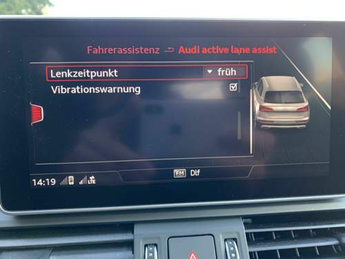

@Othoa
Bei mir ist der Spurhalteassistent auf früh gestellt, aber trotzdem ist bei mir dieses Problem vorhanden.
Der Freundliche will mein Auto für einen Tag haben.
6ed2fd39-3400-4fc7-b892-0c82176b66c2
Das ist dann wirklich seltsam dann sollen die mal nachschauen und nachbessern :)
@Mr.Freakky schrieb am 19. Februar 2020 um 20:17:48 Uhr:
@Othoa
Welches Problem meinst Du genau bei der Einstellung "Früh"?
@MB-74
Das Auto bleibt nicht in der Spur sondern tendiert eher nach rechts, wenn man nicht einschreitet verlässt es die Spur( das bei einer gerade Spur und die Hände sind am Lenkrad)und es herrscht eher Ping Pong anstatt in der Mitte zu bleiben.
Manchmal kommt es auch zu spontanen drastischen Lenkbewegungen seitens des Fahrzeuges.
@Mr.Freakky schrieb am 20. Februar 2020 um 11:56:09 Uhr:
@MB-74
Fährt das Auto wenn Du den Tempomat ausgeschaltet hast ordentlich geradeaus, oder will er dann auch nach rechts?
Ich kann gerne mal ein Video machen wie es bei mir funktioniert.. gucke mal ob ich heute oder morgen dazu kommen
@MB-74
Ja, das Fahrzeug fährt gerade aus, wenn der Tempomat ausgeschaltet ist.
