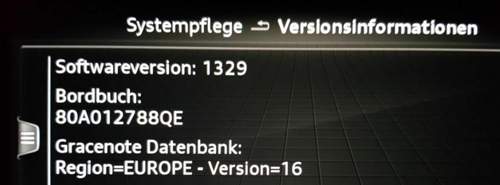

Was mir jetzt (neben dem Zeug hier) noch aufgefallen ist, das hoffentlich nicht normal ist: Das Touchpad vom MMI. Ich bekomme auf diesem Teil keinen einzigen Buchstaben mit dem Finger richtig geschrieben, weil sozusagen die "Linien" beim Zeichnen des Buchstaben ständig unterbrochen werden. Ganz außen vom Touchpad (im Bereich dieser Favoritennummer 7/8) erkennt er die Fingereingabe halbwegs brauchbar. Aber die komplette übrige Fläche vom Touchpad ist so nicht zu gebrauchen.

Hast du das MMI mal mit dem "Affengriff" neu gestartet, siehe erstes Bild?
Ist die Software vom MMI aktuell, siehe zweites Bild?

@XF-650: Danke für den Hinweis. Den "Griff" kannte ich schon, hatte ihn aber nicht in Verbindung gebracht, damit ein funktionsbefreites Touchpad wieder in Ordnung zu bringen. Ich hatte es damit dann gleich mal heute Mittag probiert - und siehe da: das Buchstabenmalen funktionierte auf einmal quasi einwandfrei... nur um dann nach etwa einer Stunde wieder zum gleichen Fehlerbild zurückzukehren :mad:
Sprich: Nach Fahrzeugstart und nach etwa jeder Stunde darf ich mein MMI resetten, sofern ich weiterhin das Touchpad nutzen möchte. Klingt irgendwie nicht so gut, weil das somit (leider) nicht einfach nur auf ein defektes Touchpad deutet (da wäre ja dann quasi dauerhaft nichts möglich). So scheint mir anderswo was im Argen zu liegen.
Die Softwareversion meines MMI ist nebenbei exakt die, welche auf dem Bild zu sehen ist (1329).
