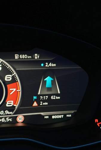

@XF-650 schrieb am 17. April 2019 um 14:14:00 Uhr:
ich habe auch seit Dezember 2018 die MMI Version 1329.
Habe aber keinen SQ5.
In meinem VC werden die Navigationshinweise im Tacho meines VC angezeigt. Da wurde nie ein Pfeil für "gerade aus" angezeigt. Es wird immer nur die Entfernung zu nächsten Aktionspunkt angezeigt und einige Zeit vorher kommt dann die Richtung dazu.
Würde mal behaupten das es bei dir jetzt so ist, wie es bei mir schon immer war.
Gruß XF-650
@Mr.Montego schrieb am 14. April 2019 um 19:36:14 Uhr:
Seit Update auf MMI Version 1329 funktioniert die Umfeldkamera, aber dafür ist ein neues Feature im VC verfügbar. Der Pfeil für "gerade aus" verschwindet oft. Sieht einfach nur ... aus. Hat jemand eine Idee?
Kartenmaterial habe ich auch aktualisiert. Ohne Besserung. Antwort von :) habe ich auch noch keine.
Mhh, ich glaube es ist nicht richtig so. Siehe Bild. So sieht es meistens aus. Macht ja auch Sinn. Diese doppelten Anzeigen sind ja überflüssig.
Gelegentlich verschwindet der Pfeil eben und kommt sporadisch zurück.
@Mr.Montego
Hier mal 2 Bilder wie es sich bei mir aktuell darstellt.
Bild 1 Fahrt 500 Meter bis zum nächsten Aktionspunkt.
Bild 2 Am Aktionspunkt.
Gruß XF-650

@XF-650 Ja, das ist die normale Ansicht, wenn ich den Standardtacho verwende. Bei der zentralen Ansicht (SQ5) hast Du die Daten von Deinem ersten Bild teilweise doppelt. Das muss definitiv ein Bug sein.
War vorher nicht und oft ist es ja auch richtig.
Es macht ja auch keinen Sinn, das die restlichen KM und Die Zeit doppelt gezeigt werden.
