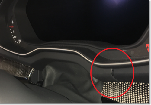

Hallo zusammen :)
Mich nervt inzwischen doch ziemlich wie schlecht die zentrale Leiste unter dem Display sitzt (rechter Spalt viel größer als links, s. Abbildung).
Hatte ich bereits bei Auslieferung in IN moniert - und wurde vertröstet... nachdem ich jetzt aber einige Fahrzeuge gesehen habe, wo das ordentlich ist, möchte ich mich damit dann doch nicht zufrieden geben...
Hat jemand eine Idee, was da nicht stimmt?
... Damit ich etwas gezielter mit meiner Reklamation an meinen :D herantreten kann...
Leisteunterdisplay
Da hat jemand beim Zusammenbau ziemlich gepfuscht. Sieht aus als liegt das auf Spannung, kann man auf jeden Fall besser machen.

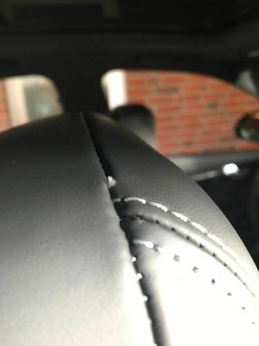

Auf Bitte hier einige Mängel von insges. 22 noch offenen
1. Spalt unter dem Display
2. Bremsen rubbeln, quietschen, knarzen im Kriechgang o. bei Annäherungsfahrt
Sehr schlechte Dosierbarkeit im Kriechgang und laute unangenehme Geräusche (Anfahrassistent abgeschaltet) - schon bei geringen Neigungen insbesondere im Rückwärtsgang reicht der Kriechgang nicht mehr aus, muss zusätzlich Gas gegeben werden was sehr schlecht dosierbar ist, weil erst nix passiert und dann auf einmal zu viel Schub kommt.
3. Fehlerhafte Naht an Kopfstütze (s. Anhang)

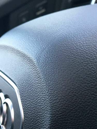

4. Diverse Materialfehler am Lenkrad (Beispiel Pralltopf, s. Anhang)

Das „Knarzen“ beim Lösen der Bremsen habe ich leider auch festgestellt und der Pralltopf zeigt den Oberflächen-Defekt an der gleichen Stelle.
