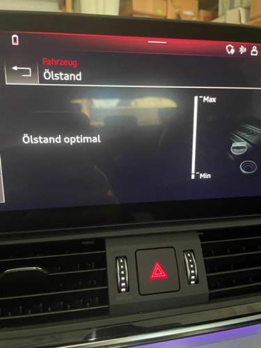

Ist das ein Anzeigebug oder kann es sein, dass der Motor kein Öl mehr hat? Er steht auf einer waagrechten Stelle, das Auto hat 1300 km runter, der Benziner davon 650 km. Die App hatte mir in roter Schrift beim Ölstand gesagt „bitte überprüfen“. Der Strich im MMI ist unten zu sehen, ist das direkt am Min? Oder sieht der beim FL so aus und der Balken wird komplett leer wie bei VFL, wenn das Öl nicht voll ist?
Nachdem ich am Auto war, steht in der App nur noch „ok“ beim Öl - rote Schrift weg.
Da der Strich auch bei "max" vorhanden ist, gehe ich davon aus, dass der Balken zwischen beiden Positionen leer sein muss, wenn zu wenig Öl vorhanden ist. Die Mitteilungen in der App halte ich auch aktuell für eher nicht zuverlässig. Es vergeht doch fast keine Woche, in der nicht in irgendeinem Audiforum davon berichtet wird, dass die App Schwierigkeiten macht. Aktuell kann ich zwar darüber nicht klagen, nutze die App aber auch nur sporadisch. Für mich ist und bleibt zunächst das Bordsystem die Hauptansage Nr.1. Wenn hier nichts Warnendes mitgeteilt wird, ist alles in Ordnung.
so wie auf dem Bild zu sehen ist der Ölstand "perfekt".
Hattest du zufällig die Motorhaube geöffnet? Dadurch kannst du eine Messung initialisieren, wenn du dann im MMI den Ölstand (wie auf dem Bild zu sehen und an dieser Stelle) abfragst.
Also bei dir alles i.O.
@hoewel ich meine den schwarzen Strich etwas unterhalb des weißen Strichs "im weißen Balken" bei Min auf dem Foto, nicht die beiden weißen min- und max-Striche rechts neben dem Balken.
@Nanum nein, hatte ich nicht gemacht, Haube war am ersten Tag mal auf, seitdem nicht.
Okay, gute Frage, die ich dann leider in Bezug auf den FY nicht beantworten kann. Aber grundsätzlich würde ich dem Audi mit seinem Bordcomputer (Warnung: Ölstand zu niedrig!) mehr vertrauen, als der App.
