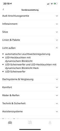

Weil diese als sehr gut beschrieben wurden! Kannst doch den Haken nicht überall setzen, dann bist bei 80! Irgendwo muss man sich mit dem Standard zufrieden geben, 65 ist hier leider die goldene Mitte. Hätte ich Matrix angehakt, hätte es wieder an anderer Stelle gefehlt. Wenn man sich keine Prioritäten setzt, kannst ja jedes mal gleich n vollen RS kaufen. Selbst der Verkäufer hat damals gesagt, das LED Scheinwerfer mit Dynamischem Blinkllicht Heck, mehr als ausreichend sind. Und eigentlich will er ja was verkaufen?
Wiegesagt, man kann den Haken nicht überall setzen, es wird immer irgendwo etwas fehlen. Ich habe Blind auf die Aussage, aber von mehreren Vertraut, das die LED Scheinwerfer bei Audi sehr gut sein sollen. Das sies nicht sind, dafür kann ich nichts, das darf man von Premium einfach erwarten.
Anstatt jetzt auf meiner Hartz 4 Ader rumzureiten, sollte ich vielleicht echt erstmal zum Freundlichen Fahren und durchmessen lassen. Vielleicht gibts ja wirklich n Problem. Damals schon komplett Ausfall vom Fernlicht gehabt. Musste mit Soll/Ist Abgleich komplett wiederhergestellt werden.
Redest du von den aufpreisfreien Basisscheinwerfern in LED Technologie oder den LED Scheinwerfer für 890 Euro?
LED 890 €. Mit Dynamic Heck.
Das sind ja keine Basis Scheinwerfer. Glaube sogar,beim Matrix ist das Abblendlicht gleich .Da wird eher was am Scheinwerfer sein.
Habs grad nochmal gecheckt und in der App nen Screenshot gemacht um ganz sicher zu gehen.
Sollte es wirklich so sein, dass das AL das gleiche ist wie bei den Matrix, dann kann nur ein Fehler im Steuergerät vorliegen. Wiegesagt, Fernlicht war damals komplett tot. Kein Auslösen mehr möglich.
Ich mache nen Termin und schau dann mal.

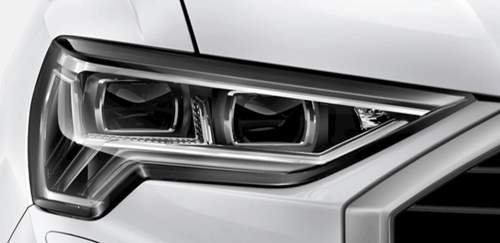

Hey kennt jemand den Unterschied von Matrix led zu den abgedunkelten matrix led. Sieht man da optisch einen großen Unterschied
Ich kann bei meinem keinen großen Unterschied feststellen... Am besten mal im Audi-Konfigurator einen Vergleich mit und ohne Dynamik-Paket machen ;-)
@pasalacki schrieb am 30. Oktober 2022 um 19:22:09 Uhr:
Ok also muss man nicht zwingend haben oder
Der Unterschied ist gering, der mittlere Steg unter den beiden "Augen" ist halt abgedunkelt. Siehe GIF anbei. 🙂
Wieso der Konfigurator bei der Kombination Matrix und Dynamikpaket immer noch Fehlermeldungen ausspuckt, ist mir rätselhaft. Aber wenn du eh mindestens LED und das Adaptive Fahrwerk möchtest, ergibt sich ein Preisvorteil. Soundaktor, rote Bremssättel und abgedunkelte Matrix-LED sind dann quasi on top.
Q3-matrix-abgedunkelt

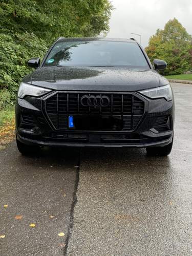

Schick mal ein Bild
Ist in meinem Profil hinterlegt ;-)
Ansicht Front
